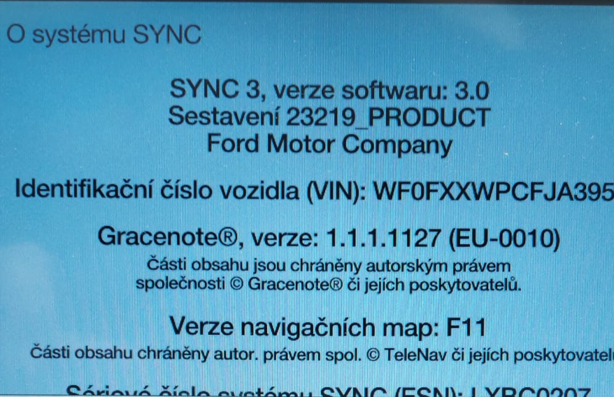

Zdravim,
muzu do teto verze nahrat mapy F14?
Diky

Djo píše: 28.08.2025 14:03 muzu do teto verze nahrat mapy F14?
nevidim duvod, proc by to nemelo jit
