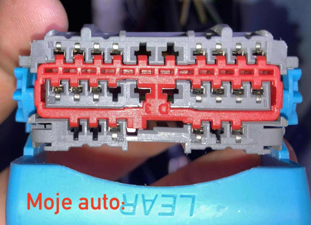

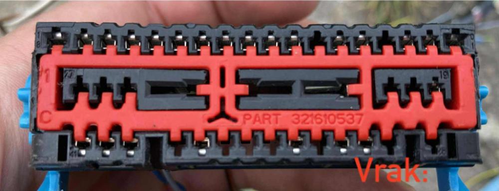

Re: Výměna halogenů za xenony FFII

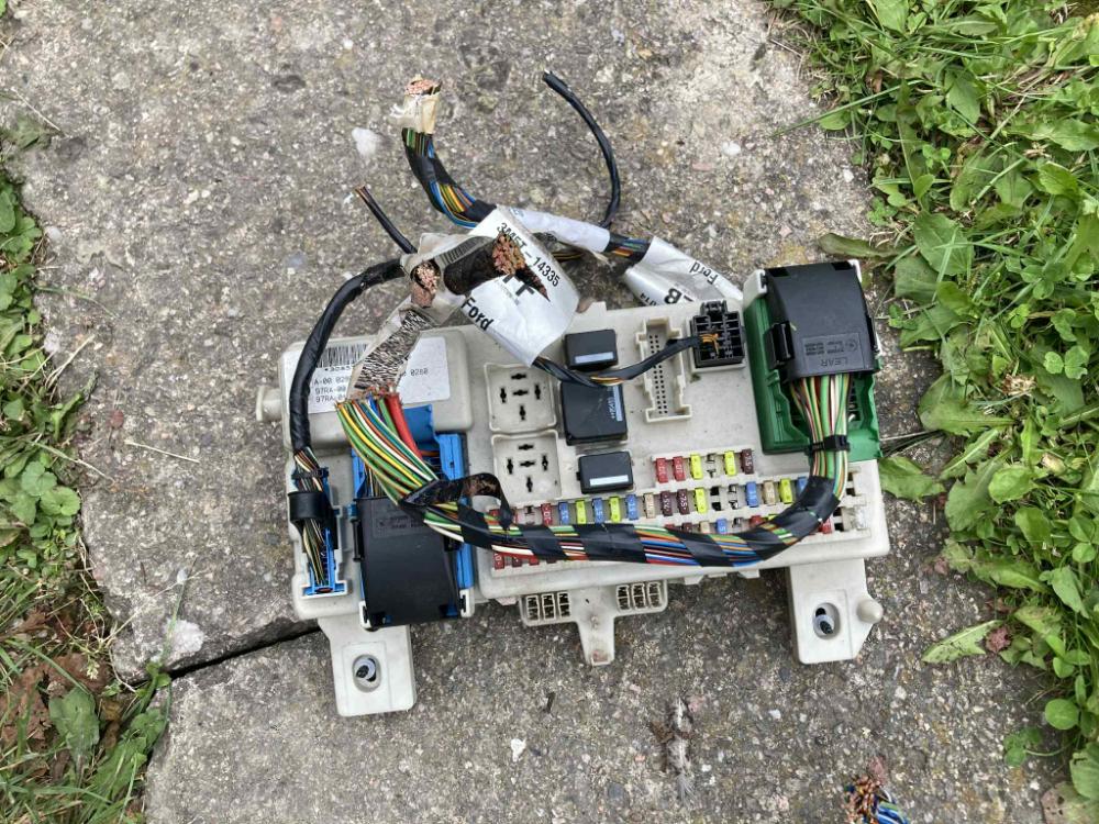

Jak bych tak cca mohl rozpoznat, jestli by mi ta podpalubovková kabeláž pasovala či ne na tu motorovou, ty konektory budou vizuálně asi stejné, nebo to osazení nějak vizuálně poznám?
Dárce je 1.6 TDCI 2005 a ten můj 1.8 Duratec 2006.

- Příspěvky: 25101
konektory vypadaji stejne a pasuji do sebe, ale jsou v nich piny a mely by byt vsechny jak v novem tak v puvodnim konektoru; a to vcetne barev a prumeru; pokud neco nesedi nebo chybi nebo je navic, je potreba ve schematech dohledat, co to je a k cemu to je

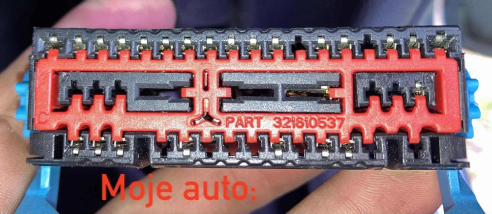

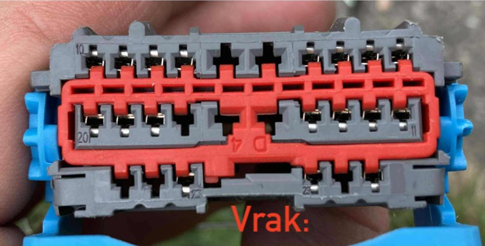

Zdravím,

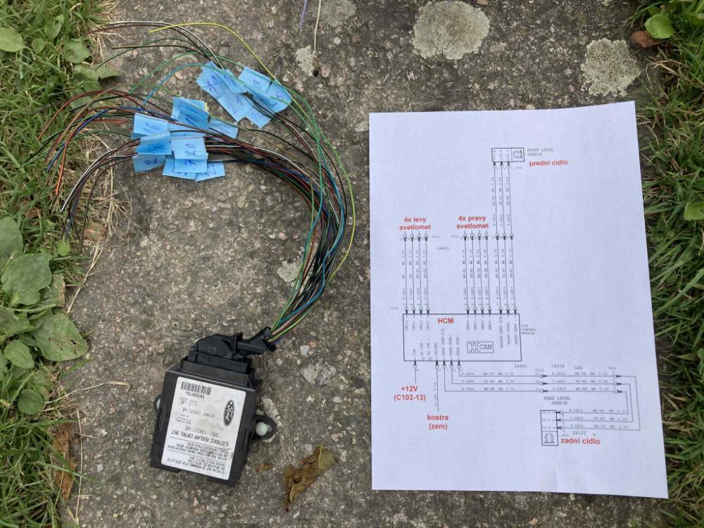

tak jsem sehnal všechno potřebné pro dodělání HCM a senzorů. Ostřikovače světel už stříkají, xenony a přední sensor jsou na svém místě.
Ještě HCM, každopádně moc nechápu, že na některých potřebných pinech jsou již osazeny nějaké piny, měl bych ty potřebné kabely napojit na ty stávající?
Podle foto se jedná o piny pouze na samci konektoru C111, konkrétně pin 11, 30, 31, 33, které jsou již osazeny, na zbytku konektoru jsou volné pozice, včetně samce konektoru C112.
Díky za pomoc!
Díky za pomoc!

- Příspěvky: 25101
stavajici piny v konektoru vedouci z podpalubky vyndas a zaizolujes (jsou pro naklapeni svetel od ovladace svetel)

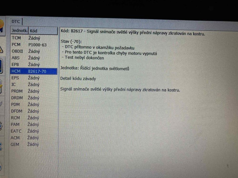

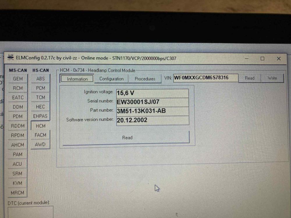

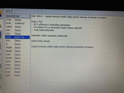

Jednotku jsem zapojil, bohužel to moje přední čidlo je špatné, takže budu objednávat jiné, ale jednotku to normálně načte, naštěstí děda má Focuse s xenonama, takže jsem zkusil jeho čidlo a po zapojení chyba zmizí, jen se načte další chyba...a to zadního čidla (které zapojené nemám), na tom návodu je svazek až k zadnímu čidlu, je možné ten svazek podle katal. čísla koupit? Ten svazek vede od čidla, někam k zadním sedačkám do propoje?
Chtěl bych to mít kompletní, aby mi taky zmizla chyba o nezkalibrování světel HCM, které nelze provést s chybou v jednotce.
Jinak ale se zdá že jednotka je dobře zapojená a po zapnutí xenonů se naštelujou nahoru a dolu, což se předtím vůbec nedělo bez jednotky.

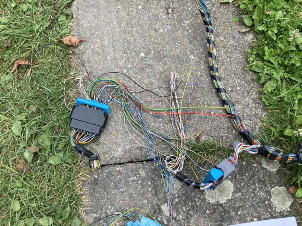

- Bydliště: Litomyšl
Zkoušel jsem tu kabeláž hledat na catcar.info, ale netuším zda se jedná o tu kabeláž co potřebuji, jelikož moje auto podle vin ty xenony nemá, tak jsem tam zadal vin druhého auta co máme v rodině a xenony má, je to též Ghia, ale s 1.6 TDCi a ročník to je 2004. VIN: WF0MXXGCDM4L69523
Našel jsem kabeláž s číslem: 1348713
http://www.catcar.info/ford/?lang=en&l= ... OCsxMzU%3D
Na autopalace: https://eshop.autopalace.cz/produkt/1348713

- Příspěvky: 25101

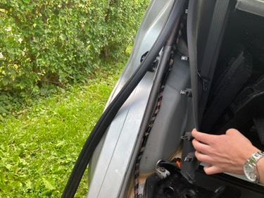

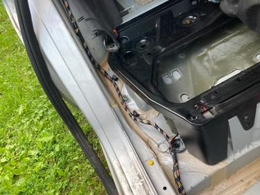

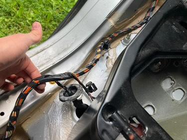

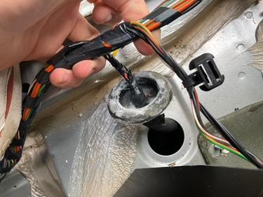

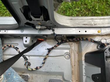

jinym resenim je koupit nivelacni cidlo s ustrizenym konektorem a dopinovat 3 draty do zeleneho prechodoveho konektoru pod pravym zadnim sedadlem
- Embi
- Příspěvky: 75
- Registrován: 09.08.2021 23:15

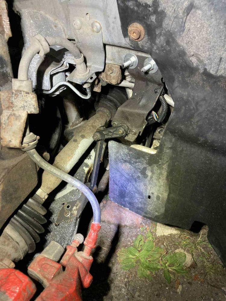

To by samozřejmě také šlo, ale radši bych si sehnal ten svazek.
Měl byste někde to číslo svazku z návodu?
Ten zelený konektor se nachází až dole pod autem?
Nic jsem zde na straně spolujezdce nenašel.
Díky.
Díky.

- Příspěvky: 25101
je dole pod autem, staci jit po dratech od gumove pruchodky na fotkach
aktualne je v aute propojka 1466701 (3M5T-2B325-APL) "VODIČ, ABS, PŘEMOSTĚNÍ, PRAVÁ ZADNÍ (S ELEKTRICKOU PARKOVACÍ BRZDOU, S HALOGENOVÝMI SVETLOMETY, 2000 EEC (EEC 7) NEBO EMISNÍ STUPEN IV)" ... asi bych koupil 1466690 (3M5T-2B325-AKM) "VODIČ, ABS, PŘEMOSTĚNÍ, PRAVÁ ZADNÍ (S ELEKTRICKOU PARKOVACÍ BRZDOU, 2000 EEC (EEC 7), S VYSOKOVÝKONNÝMI VÝBOJKAMI)", ktera je nejlevnejsi a z ni bych si vymotal a prendal konektor pro xenony
