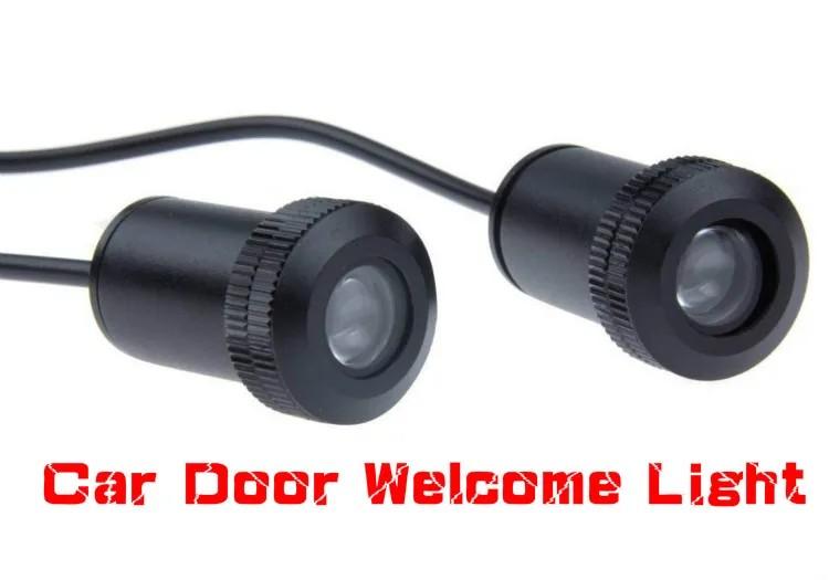

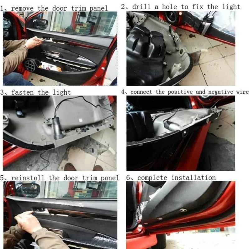

Poradíte mi prosím, kam do dveří zapojit tyto projekce, aby se rozsvítily až po otevření dveří?
Focus Mk3 (2013) 5dv. hatch, 1.0 Ecoboost 74kW, www.plhal.cz
Příspěvky: 24954
Re: Tipy na doplnky z Chiny pro FF3
Příspěvek od ZaQik » 13.07.2025 21:01
na vnejsi zrcatko piny 6 a 8 + povolit diagnostikou, ze mas zrcatka s podsvicenim
