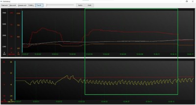

Tak na closed loop si daj do grafu otacky, zataz, TPS, long term fuel trim a short term fuel trim. Ci v problemovom pasme nezacnu lietat adaptacie.
- Fíkus1596
- Příspěvky: 1179
- Registrován: 29.05.2010 17:38
- Bydliště: Březnice (okr. Příbram)
Re: 1.6 74kW - cukání kolem 2000 ot.

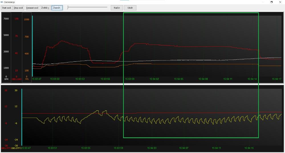

Přikládám graf, doufám, že jsem to tam navolil správně. Cukání jsem označil zeleným čtvercem
Graf č.1
Bílá - otáčky
Červená - zátěž
Oranžová - poloha škrticí klapky
Graf č.2
Červená - LTFT
Žlutá - STFT
Graf č.1
Bílá - otáčky
Červená - zátěž
Graf č.2
Červená - LTFT
Žlutá - STFT

Před tím jsem zkusil nastartovat a čekat, kdy přejde do close-loop. Do close-loop přejde za 2 minuty při teplotě 36°C. Musel jsem tam dát druhou lambda sondu FUELSYS2 protože první lamda sonda FUELSYS1 píše error.
Dále, na volnoběh O2S11 kmitá od 0,09 do 0,70 V. LONGFT se drží na volnoběh na 14 %, když přidám plyn, tak klesne na 5,5 %. STFT na volnoběh kolísá od -1,56 % do 2,34 %. Při přidání plynu roste.

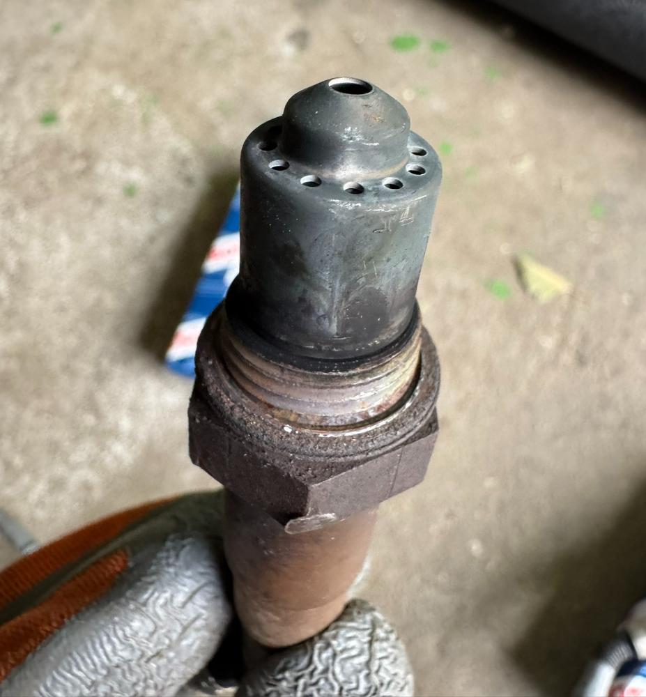

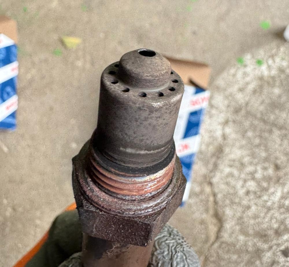

Tak jsem včera vyměnil obě lambda sondy. Dal jsem obě Bosch. Vymazal jsem adaptace a projel se 60 km (město, okresky a dálnice). 40 km to jelo hezky, i to šlo líp za plynem. Pak to zase začalo cukat, ne tolik, jako před tím, ale cuká.
Přední lambda Zadní lambda
