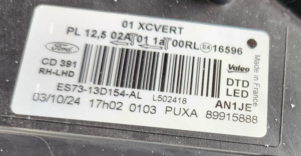

Výměna Ford Dynamic LED lampy
Zdravím,
řešil jsem výměnu pravé přední lampy. Měnilo se za origo Ford díl, vše je ok, až na LED denní svícení. Nová lampa má LED pásky pro denní svícení v "neutral" teplotě, levá lampa je (a původní pravá byla) vyloženě ve studeném provedení. Týká se jen LED denného svícení, hlavní natáčecí LED světlomet i "odbočovací double-led" jsou ok, svítí stejně na obou stranách. Žluté blinkry samozřejmě ok.
Co vám budu povídat, vypadá to všelijak. Byť mám origo Ford díl, tak to bych si na měněnou lampu klidně moh nalepit cedulku "druhovýroba"
Porovnával jsem výrobní štítky, výrobce je u obou lamp stejný (Valeo), původí lampa je rv 2015, nová je 2024. Na štítku jsem si všiml rozdílného textu "GTD LED" u staré lampy a "DTD LED" u nové.
V autorizácích se s tím prý nepotkali, ale nevyloučili, že za těch 9 let nedošlo ke změně výrobního procesu. A prý to může souviset s FLiftem atp. Na US fórech jsem našel zmínky o stejném problému.
Nemyslím, že bych s tím mohl něco dělat, napadlo mě snad jen rozebrat původní nahrazovanou lampu a zkusit prohodit pásky, ale to počítám neni reálné
Tak snad jen, jestli někdo nemáte podpobnou zkušenost. Celkem mazec, nová lampa snad za 40kkč (pojistka) a takový opruz.
Kečup

myslim, ze zmena barvy LED pasku prisla se zmenou predFL / poFL ... mas urcite svetlo pro svoje auto? jake ma fordi cislo?

Re: Výměna Ford Dynamic LED lampy
Tady jsou fotoz stitku:
Původní...
Nový...
(a špatně jsem to prve napsal, DTD se týka pravého a GTD levého světlometu)
Původní...
Nový...
hm, typ svetla je predFL ... takze opravdu problem vyrobce, ze nedodrzel teplotu svetla
