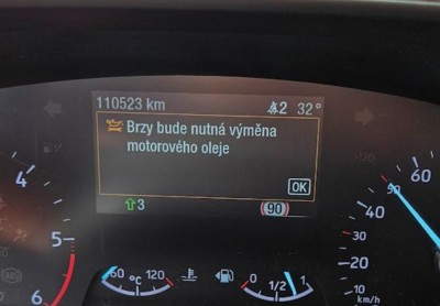

Zdravím,
Cca 2 měsíce zpátky jsem byl na prohlídce v autorizáku a u tyto příležitosti jsem si nechal vyměnit i olej. Dnes jedu z práce a na palubovce hláška: "Brzy bude nutná výměna motorového oleje". Pochopil sem to tak, že jelita zapoměli vyresetovat interval výměny, tak jsem to udělal sám.
Co mi ale vrtá hlavou je, proč v "Životnost oleje" nevidím žádnou hodnotu? Bylo to i před resetováním. Chybí mi něco povolit přes diagnostiku, nebo je to normální?

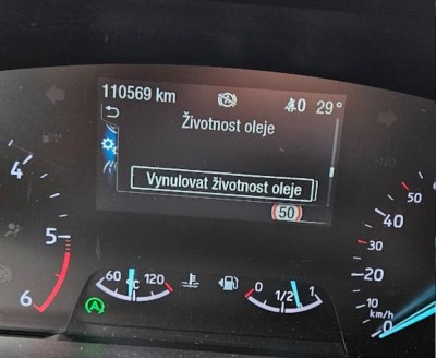

- Příspěvky: 28
- Registrován: 25.01.2013 23:42
Re: Výzva k výměně oleje
V rámci zobrazení životnosti oleje vidím také pouze tlačítko "Vynulovat životnost oleje". Očekával bych zde nějaký údaj o zbývajících km pro výměnu.
Nebo toto je standardní?

- Příspěvky: 28
Takže zobrazení informací o životnosti oleje standardně v palubovce není. Ale dá se to zapnout přes Forscan (ještě nezkošeno)
IPC
Oil Change Reminder = Disable
Oil Minder Distance/Time = Enable

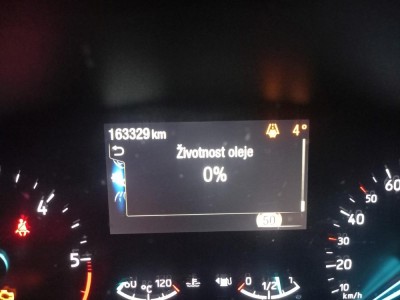

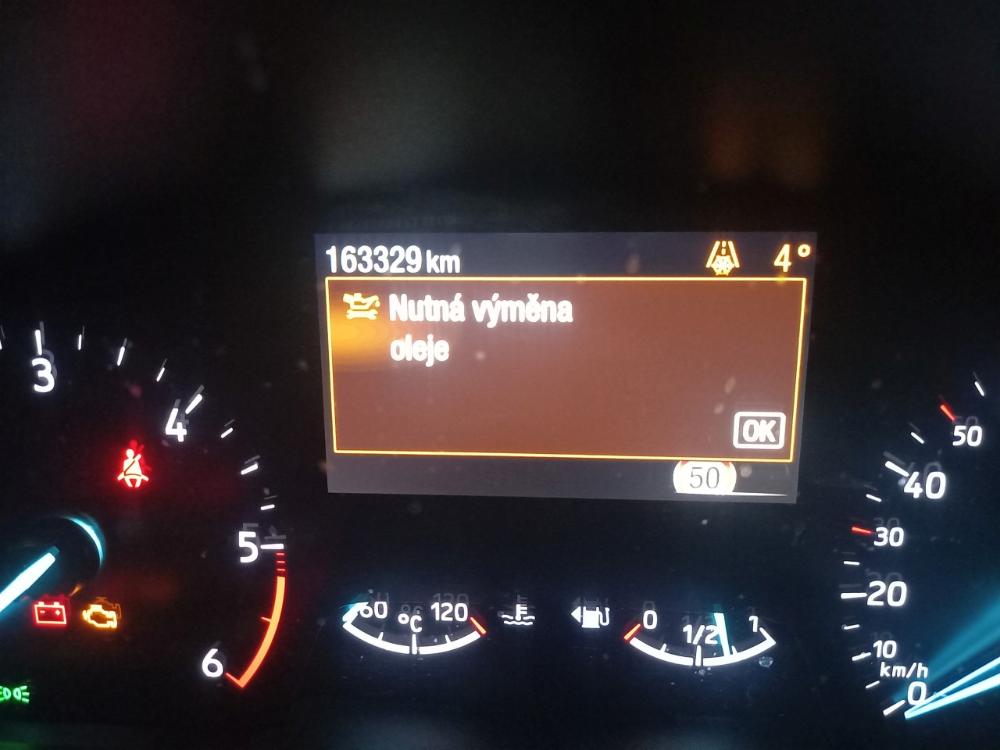

Mě se životnost oleje ukazuje v procentech průběžně. Naopak ale nevím jak mám vymazat stav po výměně oleje. Tuto volbu v menu v palubovce nemám. Olej jsem vyměnil a stále dál hlásí, že je nutná výměna oleje.
Pro zajímavost, když jsem měnil olej minule ve chvíli kdy to hlásilo "Nutná výměna oleje", tak po výměně oleje (po několika najetých km) hláška zmizela sama bez jakéhokoli resetu. Tentokrát jsem olej měnil ještě když byla hláška "Brzy bude nutná výměna oleje", hláška nezmizela, postupně přešla v nutnou výměnu oleje, životnost ukazuje 0% a hláška stále otravuje.
Poradí někdo jak to manuálně zresetovat, když to v menu nikde nevidím?

- Příspěvky: 13483
Stlacis a drzis brzdu a plyn. Zapnes zapalovanie (len do rozsvietenia kontroliek, nestartujes). Pedale stale drzis. Zobrazi sa hlaska o prebiehajucom resete intervalu. Drzis a pockas az do ukoncenia resetu.

- Příspěvky: 17
- Registrován: 07.07.2010 22:18
Tak nakonec zabralo současné sešlápnutí brzdy a plynu na více než 30 sekund, tak jak zde bylo mimo jiné napsáno. Předtím jsem to nenechal sešlápnuté dost dlouho, protože to nikde nic neoznámí, ani v průběhu ani po dokončení resetu (u Focus mk2 to psalo na palubovce). Hláška o nutnosti výměny oleje zmizela a stav oleje hlásí 100%.
