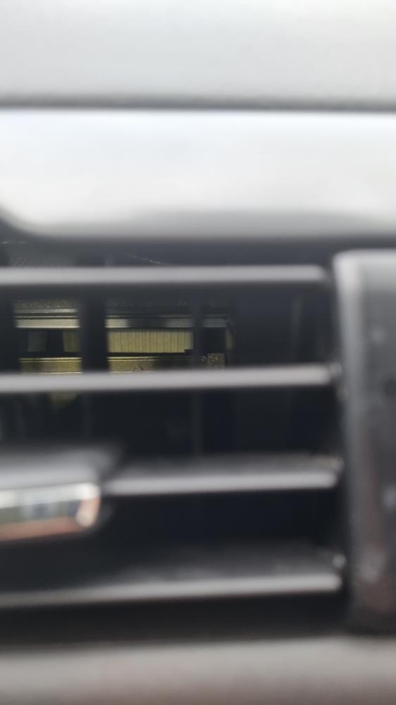

Re: Klimatizace / topení
Právě že kamsi to není. Trysku přivedeš až přímo k výparníku díky tyčce a světýlku. Dokonce by se díky takovému přístupu asi mohl použít i sprej na místo pěny. Zde je vidět výparník za klapkou.
Zkusím pak i jiný sprej. Dnes už jsem nic lepšího skladem nesehnal

Jde o to, zda se s tyckou podaří nastříkat sprej skutečně na celou plochu výparníku?
V minulosti jsem zatuchlou klimatizaci řešil a nejefektivnější bylo naprat sprej přímo na výparník a to i za cenu např. demontáže ventilátoru.
Moje domněnka je, že pěna neproleze skrze lamely výparníku, zatímco sprej prostříkne skrze celý výparník.
