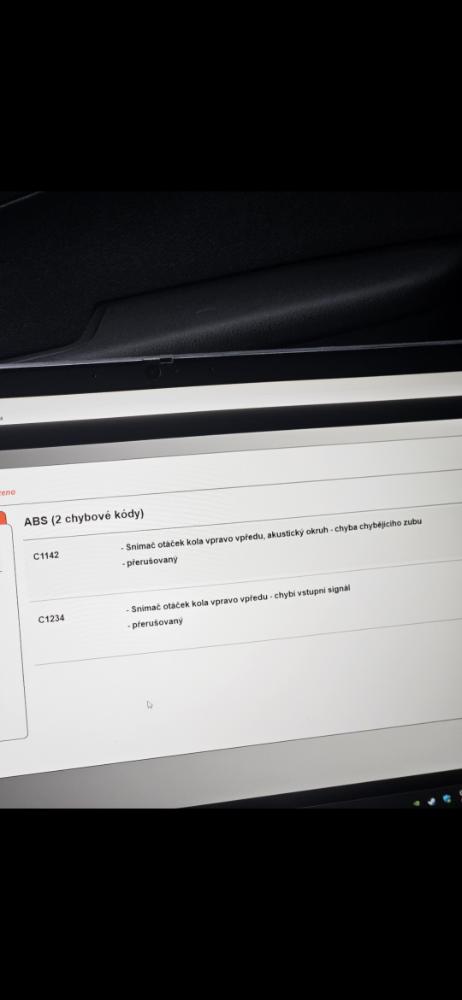

===IPC DTC P1607:82-08===
Kód: P1607 - Obvod výstupu MIL
Dodatočný príznak závady:
- Činnost/sekvence počítače nesprávná/není aktualizována
Stav:
- Uložené DTC - v okamihu požiadavky sa nevyskytujú
- Pre tento DTC je kontrolka chyby motora vypnutá
Jednotka: Řídící jednotka přístrojové desky
===END IPC===
===IPC DTC P1607:87-08===
- Chybějící zpráva
Stav:
===END IPC===
===IPC DTC U0100:00-08===
Kód: U0100 - Ztráta komunikace s ECM/PCM A
Stav:
===END IPC===
===IPC DTC U0401:64-08===
Kód: U0401 - Zmodulu ECM/PCM A byla přijata neplatná data
- Závada věrohodnosti signálu
Stav:
===END IPC===
Po zmazani chyby sa uz neobjavili
Ci je to vsetko suvis so slabou baterkou alebo sa mam chystat aj na vymenu budikov?
Vdaka za rady a typy

Příspěvek od ZaQik » 28.10.2024 16:59
vetsina je od slabe baterie pri startu ... chyba spinace brzdoveho pedalu by mohla byt pricinou "nestartovani"
