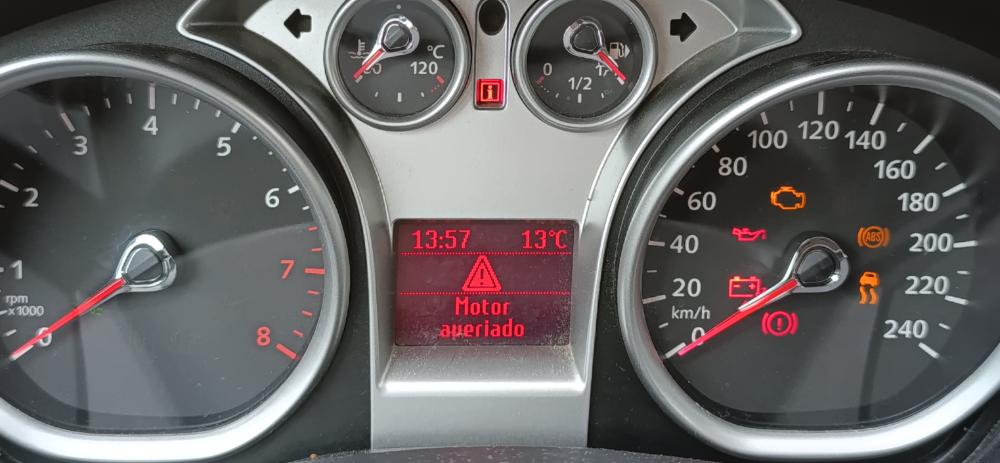

Dobrý den, mám Ford Focus 2008 1.6 benzín.
Když je spíše teplo tak mi nejde nastartovat vůbec netočí motor,na palubovce se objeví hláška Motor Averiado jediné co pomůže že zabouchám na budíky a hláška zmizí a nastartuji. Při jízdě se hláška objeví znova budíky padnou rozsvítí se všechny kontrolky ale motor funguje dál. Už si nevím rady mělo to asi 5 techniku a nikdo nic nenašel.
Prosím o pomoc 😭😭😭
Děkuji vám všem Michal Škroud v příloze zasílám foto budíku co mi dělají za jízdy.
Příspěvky: 25213
Re: rozsvícení kontrolek a spadnutí ručiček při jízdě
Příspěvek od ZaQik » 08.05.2024 20:13
v tomto vlakne bude dotazu lip :wink:
(potrebujes preletovat konektor budiku)
Michalmedule
Příspěvky: 3
Registrován: 08.05.2024 17:08
Příspěvek od Michalmedule » 08.05.2024 20:57
Děkuji moc za radu dám to auto elektrikáři a snad bude v háji jen to😭 díky moc
