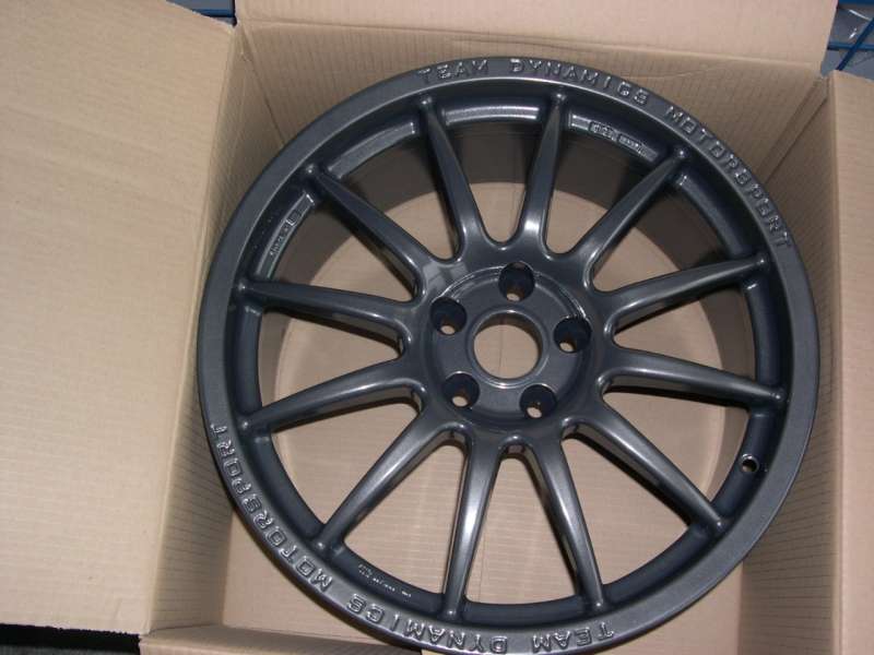

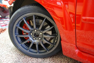

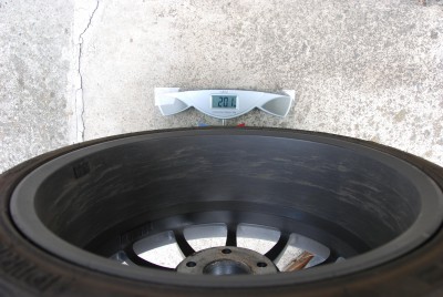

18x8 R18 (ET 40) Team Dynamics Pro Race 1.2 + Pirelli P Zero Nero 225/40 R18
Disk - 9.3 kg
Disk + pneu - 20.1kg
Disk - 9.3 kg

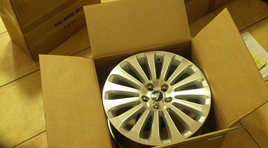

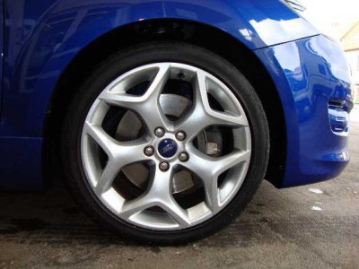

disk Ford Focus, 7x17 ET50, Hmotnost: 10.9 kg
- yuray
- Příspěvky: 339
- Registrován: 11.07.2008 18:14
- Bydliště: Bratislava
Re: Hmotnosti kolies
disk Ford Focus, 7x17 ET50, Hmotnost: 11.7 kg

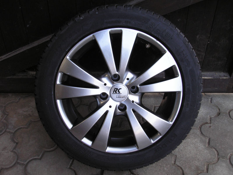

Disk Brock RC12 7x16 4x108 ET42 a pneu KLEBER Hydraxer 205/50 R16 87V (nová) - 19,2kg.
A jen tak pro srovnání - plech 5,5x14 a letní pneu Continental 185/65/14 (sjetá na 3mm) - 13,5kg

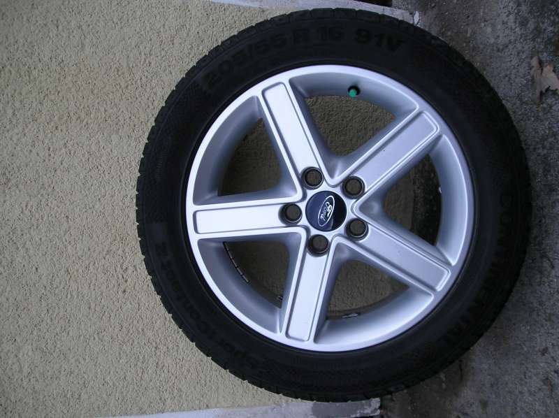

Rial Flair 16" 7Jx16H2 - ET46 - 9kg (s Barum Bravuris II - 17.5kg)
Plechovy disk 15" - 6.8kg (s Continental EcoContact3 - 14.1kg)
Takze 3kg rozdiel v hmotnosti a rozdiel jednej triedy co sa jazdnych vlastnosti tyka, samozrejme v prospech 16". Niekde som cital, ze 0.5kg na kolese je 5kg v aute, takze ked to spocitam, tak v tomto pripade je to 30kg/koleso x 4 = 120kg v aute, co by som pocitovo aj mohol potvrdit, tak priblizne, najma rozjazdy z 0kmh, potom akceleracia nad 100kmh a jazda, pripadne zrychelnie do kopca. Samozrejme, kto mate silnejsie motory, tak to asi nespozurujete.

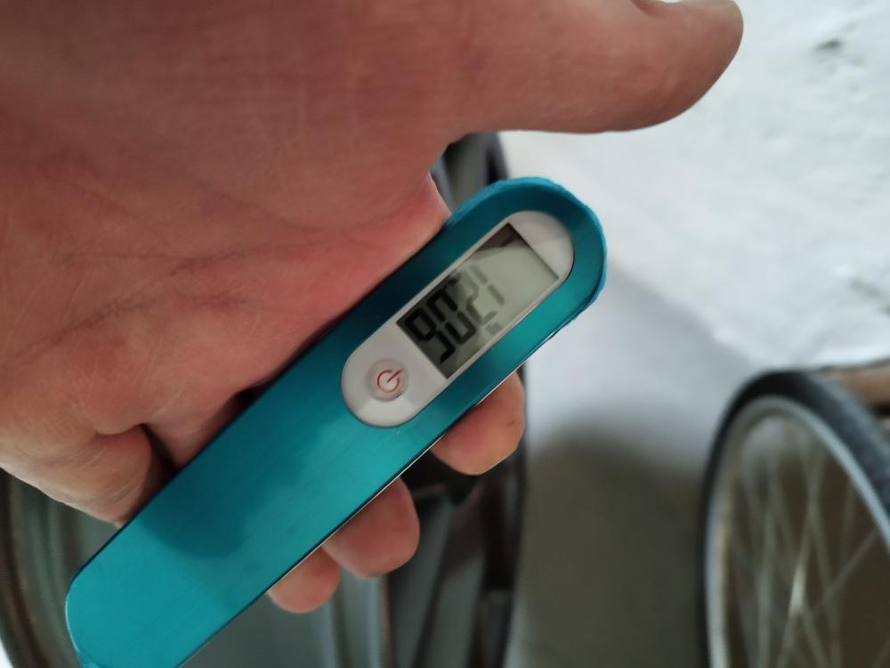

Focus mk1 origo st170 alu 17x7 et49 4x108 po renovaci jsem zvážil a váha samotného alu bez pneu mi ukázala 9,4 kg.

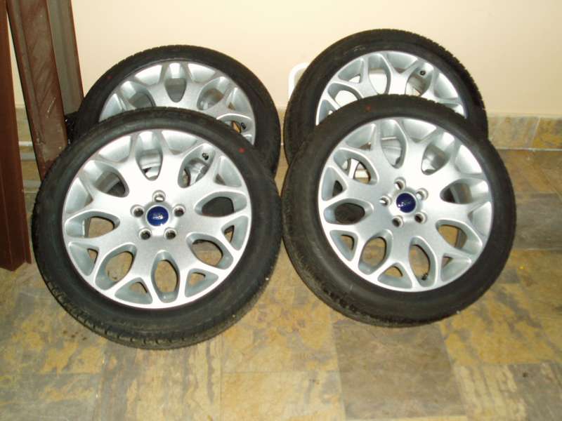

Dezent TC 6,5x16 5x108 ET50 - bez pneu, 8,8 Kg

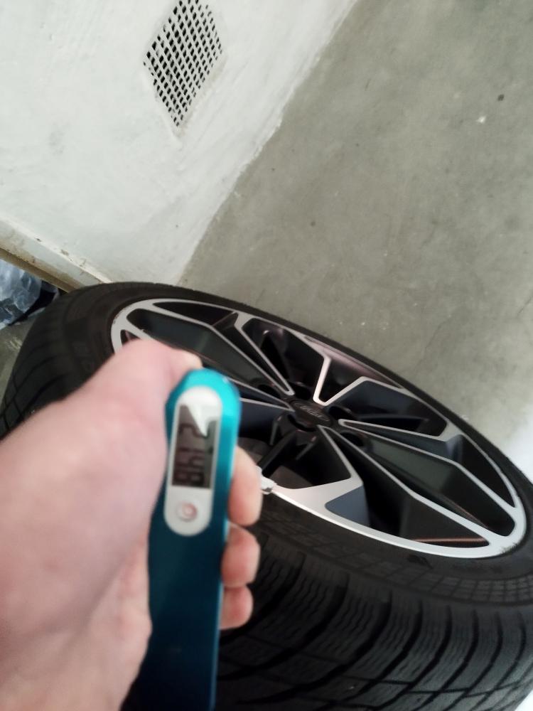

Kolo Focus ST MK4 8x19 bez pneumatiky. Podle některých zdrojů na Fórech 12,3kg

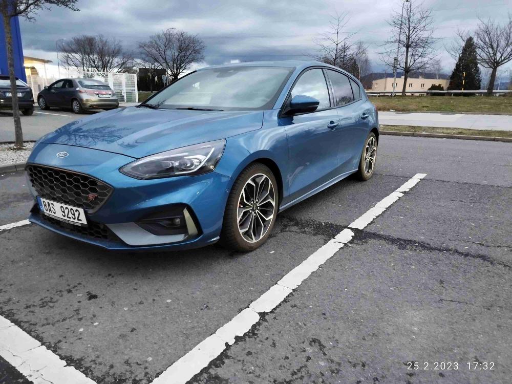

Kolo Focus ST-line MK4 8x18 se zimní pneu 235/40/18 cca 6mm vzorek

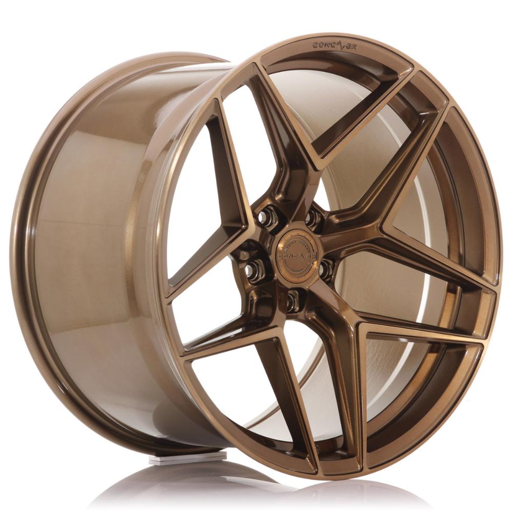

Kolo Concaver CVR2 8x19 bez pneumatiky. Dle udání výrobce 10kg
