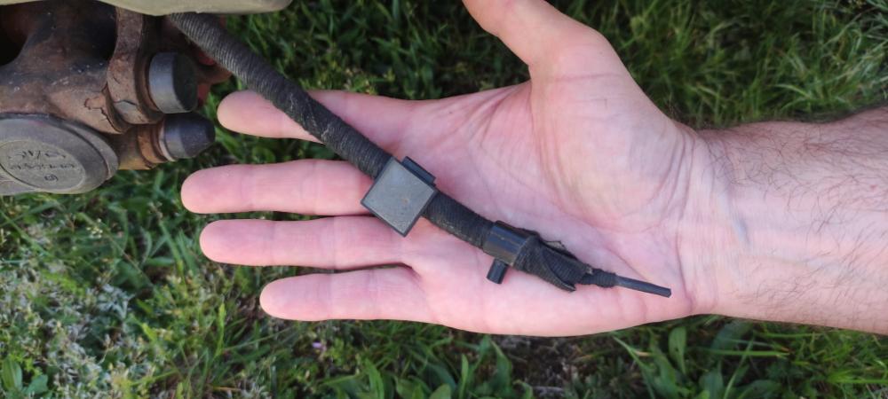

Kabel Kuga
Příspěvek od JimmyPH » 26.04.2025 18:56
Dobry den, nevite co je to za kabel, nasel jsem ho viset v zadni casti zespoda u Ford Kuga +/- uprostred
Ford Focus 1.6 VTCi
Příspěvky: 25144
Re: Konektory známé i neznámé
Příspěvek od ZaQik » 27.04.2025 06:38
"v zadni casti" ... myslis z narazniku? podle odlepeneho drzaku to tak vypada; co je to za rok? patrne tam bude nejaka dratova smycka kvuli propojeni v konektoru auto-naraznik
JimmyPH
Příspěvky: 74
Registrován: 13.05.2009 16:10
Příspěvek od JimmyPH » 27.04.2025 08:18
Myslim ze je to 2016, je to hned vedle tazneho zespodu a vypada to ze se to odlepilo, ten ctverecek je jen drzak. Vypada to jako cidlo, takovy d8vny 8O
