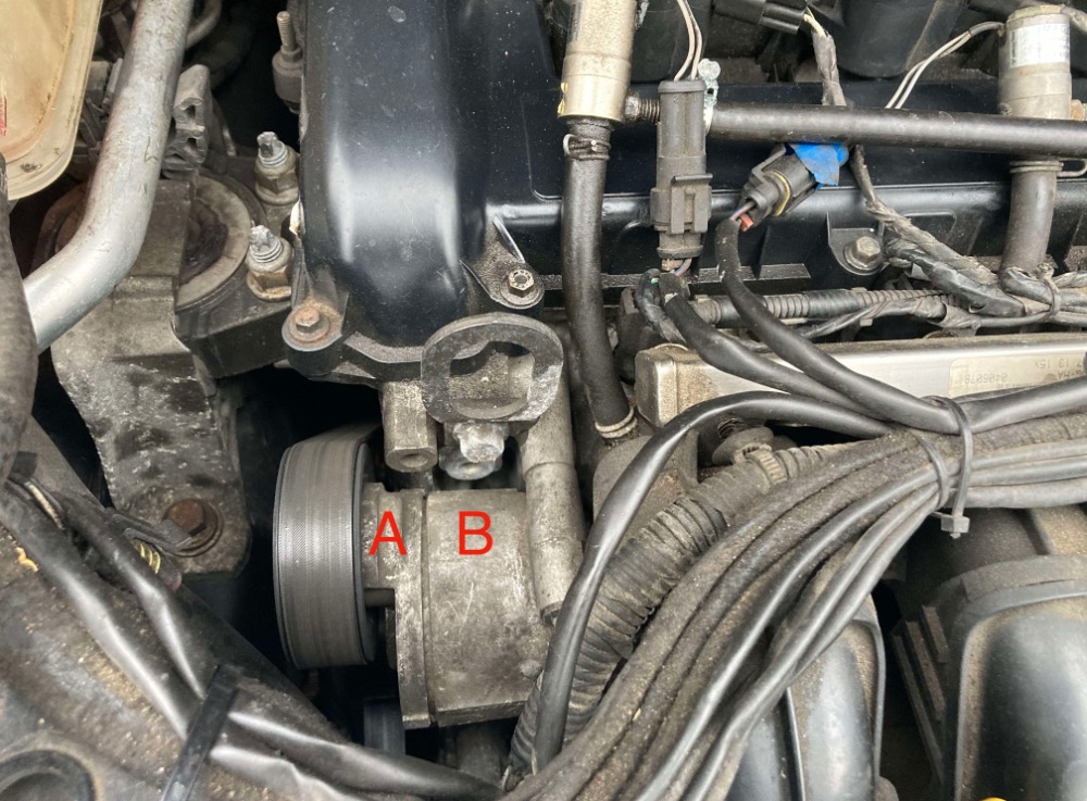

Re: oscaar - Jaký řemen máš prosím na mysli, stačilo by jej tedy pro ověření na zkoušku sundat?

Je tam jediný řemen ale nezkoušej motor bez něho! Pohání alternátor, vodní pumpu chlazení motoru, čerpadlo posilovače řízení a kompresor klimatizace. Tento řemen má napínák s kladkou. Je to rameno s kladkou, na které tlačí pružina a napíná řemen. Když se řemen sundá. A přes 15 klíč s ramenem hýbeš, tak musí tlačit proti tobě furt stejnou silou a nesmí zadrhavat nebo vyset v nějaké poloze.
Měl bis mít ještě mechanickou škrtící klapku + volnoběžný ventil, je to tak? Přechod na elektronickou byl cca 2005 - 2006.

Tak nevím nevím, ale snad jsem se dostal o kousek blíže rozřešení. Nerad bych to ale zakřikl.
Otevřel jsem si kapotu a zašprajcoval kusem latě plynový pedál lehce nad 2.000 otáčkami, kde již bylo slyšet cvakání.
Možná jsem hluchej, ale ani náhodou bych neřekl, že zvuk vychází někde od napínáku. Byl jsem naopak skoro s jistotou přesvědčenej, že to jde někde od víka ventilů, a byl to fakt takovej ošklivej kovovej zvuk, jak z hodně starýho studenýho dieselu.
Po odpojení hadiček se nic nezměnilo, ale to zřejmě ani nemohlo. Pokud vířivé klapky klepou opravdu pouze na volnoběh, tak v mém případě na volnoběhu k žádnému klapání nedochází. Odpojení hadiček nad 2.000 otáček již zřejmě nemělo co změnit, pokud zde klapky již ani klapat nemají.
Neměl jsem zrovna dost dlouhej šroubovák, a tak jsem použil asi půlmetrovej SDS vrták. špičkou vrtáku jsem se postupně dotýkal různých částí motoru a přes konec vrtáku jsem měl položený palec takovým způsobem, že konec vrtáku byl zespoda přímo pod kloubem palce. Pak již stačilo opřít se kloubem palce přímo do ucha, a světe div se, skoro to vypadá, že to snad funguje.
Na plastovém sání se neozývalo nic. Na hlavě motoru však bylo klepání docela zřetelné. Každopádně čím více jsem vrták po hlavě přesouval zprava doleva, tím bylo klepání hlasitější.
Napínák se tváří, že je složen ze dvou dílů. (Na přiložené fotografii označeno písmeny A a B). Na těle napínáku, v místě "B" bylo klepání ještě hlasitější než na hlavě motoru, a Ještě o něco hlasitější bylo klepání na části napínáku "A", na které je ukotvena i kladka řemene.
Nerad bych něco zakřikl, ale podle tohoto to vypadá, že by to tím napínákem opravdu mohlo být.
Nejprve mě napadlo, že s lékařským stetoskopem by to bylo ještě jednodušší, a pak jsem zkusil jen tak ze zvědavosti zadat do vyhledávače slovní spojení "dílenský stetoskop". A světe div se, ono to existuje a stojí to jen 80 Kč!
Možná, že to vypadá, že bych se chtěl chlubit, že jsem objevil Ameriku, ale chlouba samozřejmě nepadá na moji hlavu. Navíc je možné, že to třeba všichni znají a překvapený jsem jen já. :)
Samozřejmě bych čekal, že nějaké speciální firmy budou mít nějakou digitální diagnostiku, která přesně vyhodnotí hlasitost, frekvenci, typ hluku atp., a možná s patřičnými vstupními daty rovnou sdělí i pravděpodobnou závadu. Ale nečekal jsem, že to půjde jen tak, kusem železa opřeným o ucho.
Tím spíš ale netuším, proč prostě ani jeden z těch servisáků, kteří se tím živí, nevytáhl ze skříně alespoň levný stetoskop za 80 Kč a motor si neposlechl. :(
Pokud by to někoho zajímalo, zasílám níže i odkaz na dílenský stetoskop.
Pokud by se mi přes víkend podařilo napínák zkušebně sundat, a potvrdilo by se že je skutečně původcem klepání, asi již stetoskop nutně potřebovat nebudu. Na Aliexpressu ho však mají za 2 eura včetně poštovného, a tak si jej možná stejně objednám, kdyby byl náhodou někdy potřeba.
Ta tyč má totiž jednu nevýhodu - kroutíte si hlavu na stranu a pořádně nevidíte kde se s ní dotýkáte. :)
Každopádně jestli mohu, rád bych ještě poprosil o nějaký přesnější postup jak se ten napínák napíná. Děkuju moc. Pavel
