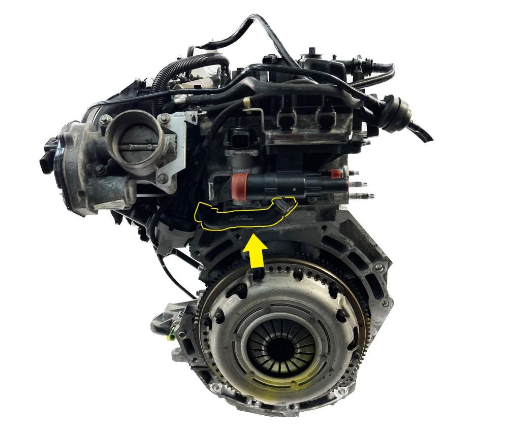

Hloupé je, že nevím jestli je to ta hadice odvětrávání, jen mám na to podezření podle vyšších otáček za studena, ale neslyším ji tam nijak syčet, že by byla prasklá. OEM by mělo být 1744424, originál cca 1800Kč, polská druhovýroba 600Kč. To je úplně ta spodní hadice viz obrázek? Jak se tam dá proboha dostat?
hadice 1.8 flexi fuel

Baterka i alternátor jsou v pořádku, na ty jsem měl právě podezření, ale nemůžou za to. P1246 mi tam naskočila až po vyndání pojistky, když sem si s tím hrál, předtím tam ta chyba nebyla (dělal jsem předtím schválně diagnostiku před a po, co jsem se s tím hrál). Startér bych taky vyloučil, to auto jinak startuje úplně normálně.

Re: Vyčtené chyby z diagnostiky
Nie, to nie je ona. Je este viac na chuja zospodu sania.
https://www.youtube.com/watch?v=-TR4pZdXZpg
PCV valve, PCV valve hose.
Mne sa zda, ze na 1.8 som vyhadzal airbox, klapku, hadice okolo, kryt pod motorom, a nejako zboku a zospodu sa mi ju podarilo vydolovat von. Vrchnu sponku od ventilka som dal dole zboku a spodnu do sania zas zospodu. Upozornujem, ze ak ti ta origo sponka vyskoci z kombinaciek a pootoci sa, tak si v prdeli a musi ist sanie dole, lebo inak ju uz nestiahnes. Ale je to uz nejake 2 roky, tak mozno mam zlu pamat.

Re: hadice 1.8 flexi fuel
Díky, altík ještě takto vyzkouším.
Už jsem taky bohužel našel video, kde jsem tu hadici konečně identifikoval, to je horší, než jsem čekal a teda nemám vůbec představu, jak to realizovat před bytovkou
Ten borec se tam celkem nadře, aby tu hadici sundal a to má motor venku z auta na stole a sání dole.
https://youtu.be/D2bcjIxM9hY?t=291
Ještě ani nevím, jestli je chyba v té hadici, protože nesyčí, ale někdo zase radil, tam za studena zkusit stříknout do těch míst v sání sprejem na startování, že když je tam díra v hadici, tak si to nasaje a zvednou se otáčky.. tak taky zkusím..
Strcis tam ruku a citis, ci je prepadnuta, makka, mozno teda aj derava. Alebo teda ten sprej.
Ak to chces stiahnut dole, treba ju chytit (spicatymi) kombinackami a pootocit, aby sa odlepila, potom uz pojde lahsie. A/alebo ostrym nozom narezat po dlzke, potom kombinackami otocit, ona sa roztrhne, a tak ju stiahnut.
Na 1.4/1.6 zvykne vydrzat menej ako na 1.8/2.0. Ked uz sa s tym natahujes, urcite vymenit aj ten ventil.
Co skor odchadza na tomto motore su ventilky ovladania podtlaku. Dvojica hore nad predovovkou, za EGR ventilom, na pravej strane veka ventilov. Zvykne sa zlomit hadicka, ktora ide do podtlakoveho ovladania.... myslim dlzky sania(?) (druha ide do virivych klapiek). A kazia sa aj samotne ventilky.

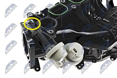

AKTUALIZACE: Než budu objednávat - jakou značku doporučujete a jde nějak zkontrolovat, zda není blbě táhlo od podtlaku ke klapce - dá se nějak jednoduše táhlo zkontrolovat, jestli tam vůbec je, nebo není jen vypadlé bez demontáže sání
Předpokládám, že je to toto viz obrázek
Jinak na emisích teď čerstvě měli interval 650-950, takže jsem se vlezl

- Příspěvky: 13604
Ano, to je na virive klapky - je zelene. A druhe, pod nim na obrazku, s hnedym tiahlom, je na regulaciu dlzky sania. Po nastartovani sa musia obe uplne zatiahnut az na doraz. Mozes rukou skusit potlacit, obe sa daju nahmatat bez akejkolvek demontaze (len kryt motora dole). Ak to nespravia, je niektora hadicka derava.
