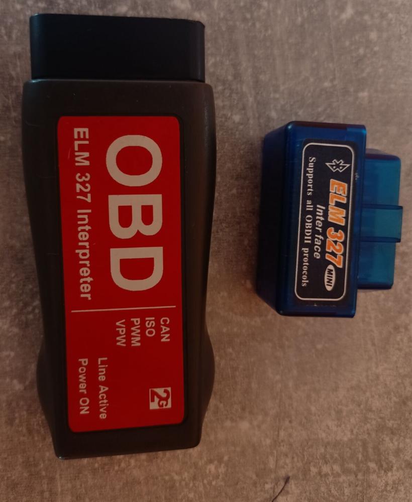

Skusil som cez ten modry kratky Elm327 Bluetooth,, program vypisuje chybu - link with adapter failed..
Skusal som Elm327 s kablom a spinacom, pise inu chybu.. Co moze byt chyba, alebo aky adapter mam pouzit?

Ten Bluetoothovy ani ja som necakal ze bude ist.
Mam taky kablovy adapter, taky som vedel zohnat.
Skusal som aj win7, aj win11, vseliake drivery, starsie - novsie verzie elmconfig, chyba je stale rovnaka.
Akokeby PC spoznal adaptera, ale adapter nekomunikuje s autom.
Skusal som fscan, tam aj pise ze spoznal adaptera, aj dajake udaje tam pise od adaptera, ale komunikacia medzi adapterom a autóm takisto neni.
Pise ze nech skontrolujem zapojenie, a ci ma auto zapnute zapalovanie. (samozrejme ma)
Teraz si skusim zohnat taky.
https://www.bazos.sk/img/2/896/164585896.jpg

Nemel bych koule hrabat se v jednotce motoru pres neco tak nestabilniho jako je bluetooth....
Kuo si nabel do USB, stoji par stovek...

Vsak tu mam na fotke aj kablovy, ani s tym to neide. Neviem aky mam tedy kupit, s ktorym by to slo.

Forscan má na stránkách kompatabilní adaptéry (poměr výkon / cena vychází dobře Vgate)
Elmconfig potřebuje elm327 s přepínačem (ruční nebo automatický) >> kup si např. Vgate VLINKER FS

V tomto co som ukazal, je Elm327 chip, a ftdi. Co som cital, tie su lepsie chipy, ako keby tam bol PIC, a CH340.
Mozno aj elm a ftdi co je v tom je fake.., neviem.
Dnes ale co som zistil., uz neviem presne Ktory software, daktory starsi, (vyskusal som vsetke) s tym som vedel vycitat HEC, a aktivovat tam cruise control. S GEMom nekomunikoval, hoci. Som prepinal, vypisalo chybu.
Co sa tyka pcm, tam na prvom stranke zakladne udaje vycitalo, ale na tomto verziu sw nie je mozne prejst na. Druhe okieno, kde by sa dalo aktivovat cruise control.. :/
Co. Sa tyka HEC, zatvoril som program, otvoril som znovu, dal som este raz vycitat HEC, ostalo tam
Tempomat. Ale ak zapne zapalovanie, ako ostatne pouzite kontrolky, nemalo by rozsvietit aj tempomat?..
