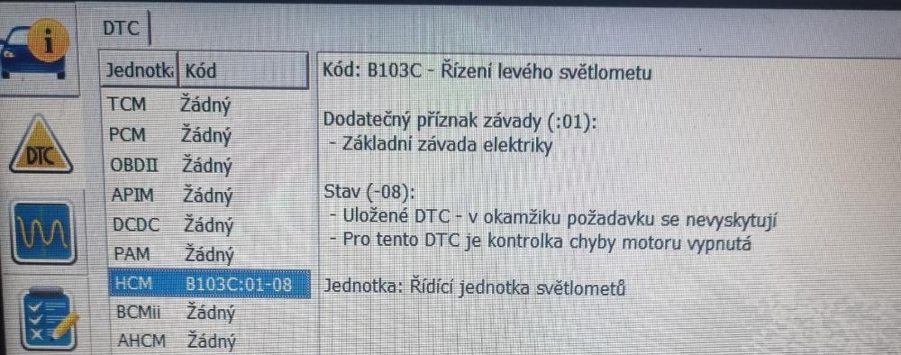

Že mi jednou za rok vyskočila hláška, světla fungovala, jsem moc neřešil. Nicméně před pár dny mi hláška vyskočila, myslel jsem si, že je vše ok. Hm, tak není. Hláška už nevyskakuje, mezitím jsem mazal chyby a dnes jsem zjistil, že světla se nastaví po startu, natáčí, vše ok, a po pár minutách bez jakékoli hlášky lehnou k zemi a svítí 2m před auto.
Dnes zkusím vyčíst chyby a udělat (nějak) onen restart

Chybu jsem smazal, restartoval jednotku HCM a vystříkal konektory kontaktolem. Je to divný, když normálně jdou, a pak bez jakékoli hlášky padnou.

Dobrý večer, ja som reset jednotky zatiaľ nerobil. Svetlá aspoň na prvý pohľad fungujú - po štarte sa nastavia a pri točení volantom sa natáčajú. Chyba sa ale objaví - vymažem - objaví sa .... P.S. Kde si prečisťoval kontakty?

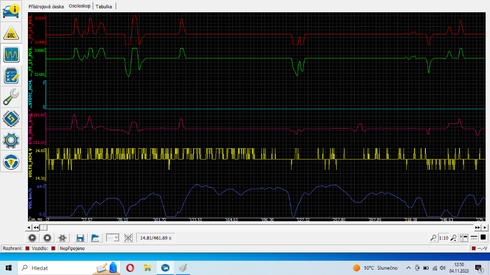

Po mém zásahu to zase zlobilo. Opět bez jakékoli hlášky na IPC. Dnes jsem chybu smazal, zalepil čidlo na okolní světlo a jezdil po městě s napíchnutou diagnostikou. Teď nevím jestli se mám radovat, ale chyba nikde. Světla kopírují pohyb volantu.
Taková zajímavost je, že světla, pokud máte nulovou rychlost, se při natočení volantu doleva, neotočí nikam. Doprava ano. Ale co jsem vyčetl, tak je to normální.
Dále je na grafu hezky vidět, že když zatáčíte například doprava, levý světlomet se natočí jen o kus a dále nejede. A naopak...
Až zas někam pojedu, napojím a uvidím. Dnes se to nepodařilo.

Ďakujem. Môžem skúsiť aj ja. Aké PIDy mám vybrať? Mne sa chyba ukazuje na pravom svetlomete. P.S. Dnes som ešte skúšal na mieste v garáži otáčať volantom doľava, doprava, manželka pozerala na čočky a obidve sa hýbali podľa toho ako som točil volantom.

PIDy jsem měl vyklikané všechny pro tuto jednotku.
Dnes jsem si dal 100km s připíchlou dia a asi se závada zalekla a mám aktuálně klid.
Co je zajímavé, dle mě trochu zbytečné, tak světla se kroutí i když nesvítí.. Proto dokáže závada vyskočit i přes den.
