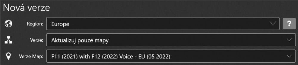

Re: SYNC 3 - rady, tipy a problémy uživatelů
F11 je současná mapa, a hlasový soubor z F12 (pokud takový už existuje) mi k F11 mapám nedává smysl.
- Anduril
- Příspěvky: 5096
- Bydliště: Ostrava
Údajně s touto konfigurací jdou auta z výroby a když to nainstaluješ a nahraješ log, přestane se ti nabízet ta 4kB "aktualizace" map na Fordí stránce.
