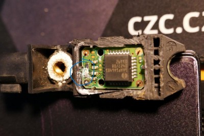

Ahoj sice je to starší téma, ale snad někdo odpoví. Rozblikala se mi kontrolka airbagu, mezi svátkama sem auto umyl, připojil na baterku a druhýho, když jedu do práce bliká (42), diagnostika hlásí chyba komunikace přední čidlo, říkám si dobrý, jak sem umýval, natekla tam voda. Dneska vyndám a konektor jako novej a naprosto suchej. Ví někdo jak by se mělo čidlo a přívod chovat? V čidle naměřeno 4MΩ a na konektoru pulzních 12V s frekvencí tak 2Hz(tahat prodlužku na osciloskop se mě nechtělo :D ). Abych nekoupil nový čidlo a nezjistil, že to tím vůbec není.

Tak čidlo z vrakáče vyřešilo problém. Jak je vidět na fotce, můj prvotní odhad na vlhkost byl správně, jen se ta voda dostala jinam. :nixw:
