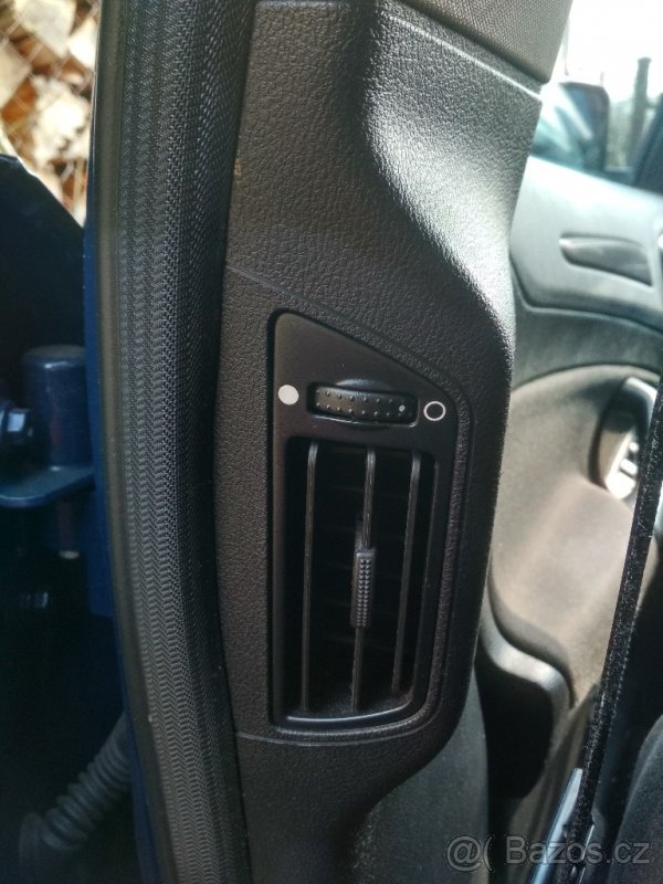

Věděl by někdo jak tohle funguje prosím ?
jednou jedinkrát jsem to v zimě zkoušel a přišlo mi že to netopí.
Je to teda jen na čerstvý vzduch ?

to neni zadni ventilace
je to vydech v Bsloupku, ktery vede (stejne jako vydech pod prednimi sedadly) ze predu - nastavuje se spolu s ostatnimi vydechy
pokud to nefouka, tak mas pozna rozpojene plasty pod sedackou

Chtěl bych se zeptat zda nevíte jestli se dá samostatná mřížka výdechu vyndat z B sloupku a vyměnit jí případně zda se dá i objednat a koupit?
Nebo se musí vyměnit celý B sloupek?
Děkuji

mrizka jde ven samostatne - je to extra dil, viz:

Super, děkuji. Čirou náhodou by ji někdo neměl doma na stranu za spolujezdcem. Případně kolik by stála nová? Předpokládám že se musí nějakým větším násilím vytáhnout?
Děkuji

mozna nekde na vrakovisti ... odendal bych oblozeni spodni casti Bsloupku a hledal pak nejakou zapadku, kterou zamacknes a vydech pujde lehce ven

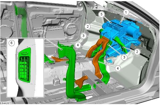

Jestli to chápu správně, tak zadni vydechy
- po sedačkou jsou spojeny se spodním prednima hornima
- na B sloupcích jsou spojeny s horníma vydechama
Takže každý z nich jsou připojený jinýma trubkama v podlaze auta.
Chci dodělat zadni ofuky na B sloupcích a přišly mi ofuky + roury. Ale prisly jen roury, co jsou pod sedackama. Takže mi opravdu chybí roury?

- Příspěvky: 25219
Re: výstup zadní ventilace, jak to funguje
obrazek je vsevysvetlujici
