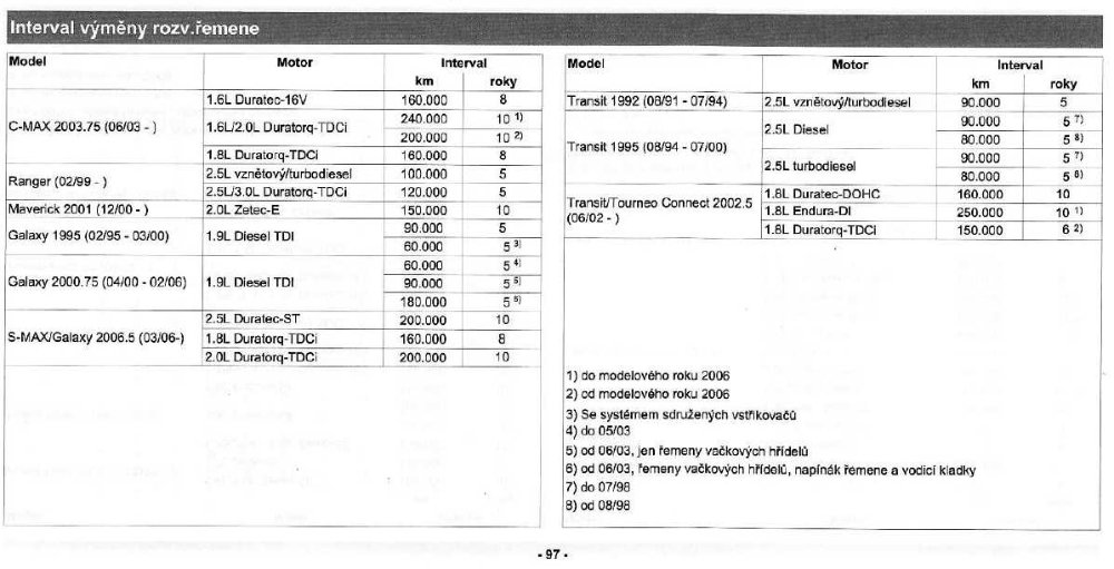

Náhodou jsem našel servisní manuál a kromě ostatního, tam bylo vypsané i intervali na výměnu rozvodů. Na 1.8 TDCI u Connecta je od roku 2006 interval 150 000/6 let :?: To je myslím realnější, jak 200 000/ 10 let :nixw:
