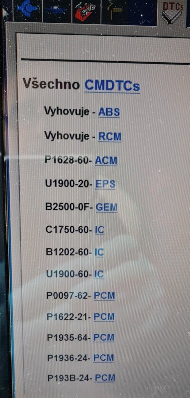

Re: Nejde nastartovat Focus 1.6 TDCI chyba P1622
Už jsem se s tím setkal. Po opravě budíků je třeba vždy důkladně vymazat veškeré DTC. Některé levnější diagnostiky si s tím neporadí. Přikládám příklad chyb generovaných problémem budíků.
Pripadne spustit kodovanie PATS, preskocit kodovanie klucov a len sputit inicializaciu medzi HEC a PCM.
Tak nakonec vyřešeno,skutečně stačilo spustit inicializaci PATS,chyba zmizela,start,povolen Ano.Všem děkuji.
