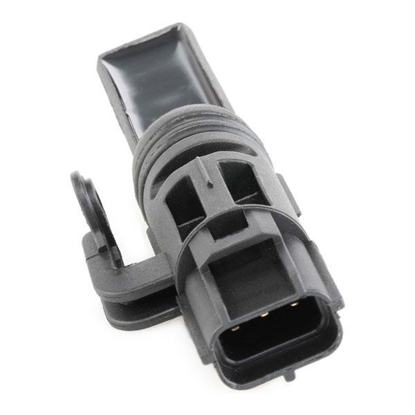

Senzor rychlosti nebo jeho kabely, konektory...

A nevíte prosím kde se senzor rychlosti nachází ?
Děkuji za odpověď.
Marlosk
Příspěvky: 216
Registrován: 18.10.2020 08:40
Re: Nefunkční ESP
Příspěvek od Marlosk » 28.01.2022 19:45
Přehled senzorů je zde, aspoň pro klasickou 1.6ku, ostatní asi podobně:
viewtopic.php?f=197&t=13442
