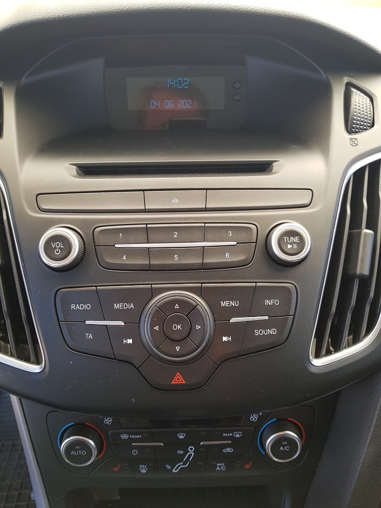

Výměna displeje FF3
Ahoj, je možnost vyměnit tento displej za nějaký větší, bez většího zásahu do elektroinstalace? Bez navigace. Díky
- FLA
- Příspěvky: 1404
- Bydliště: Slovensko
Re: Výměna displeje
áno, môžeš tam dat 4.2 plus nový ramik myslím

Re: Výměna displeje
Rámeček a ideálně i klávesnici, protože tady nemáš kontextová tlačítka..
