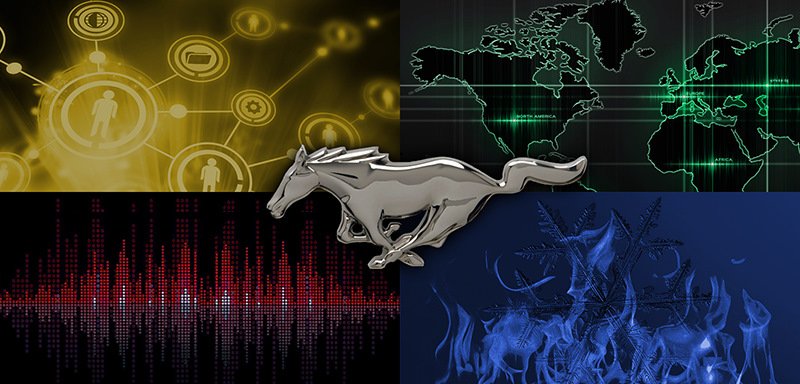

jeste jedno povedene pozadi ... pro mustanga, ale "vejde" se kamkoli :)
