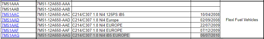

Ahoj (snad nejsem OT), díval jsem se přes ELMConfig na verzi PCM, kde mi to ukazuje firmware 7M51AAG s tím, že je to SW version number v.1 (17.4.2008). Chápu to správně, že (podle data) mám původní verzi od výroby a mohl bych ji aktualizovat? Co mě ale mate, tak na stránkách s PCM soubory jsem našel, že pro mou motorizaci (1.8i 125PS Flexifuel) byly ty verze firmwaru od 7M51AAA do 7M51AAG, takže podle tohoto označení bych měl mít nejspíš tu poslední verzi, jenže u ní je údajně vydání až 06/07/2010
1) Má to tedy smysl PCM přehrávat (trápí mě chcípání motoru při prvním startu, jako většinu 1.8i a někomu update pomohl) nebo mám tu poslední verzi a to datum je tam znamená něco jiného (netuším tedy co)?

novejsi nez AAG sem nikde nenasel... jedine jeste zkusit pro jistotu pripojit na IDS, zda nabidne nejakej update...

Takové vymoženosti jako IDS nemám. Ale zjevně tam je nahraná teda ta poslední verze fw, to datum (software version number) se asi aktualizací nemění, takže si ho nebudu všímat(?).
