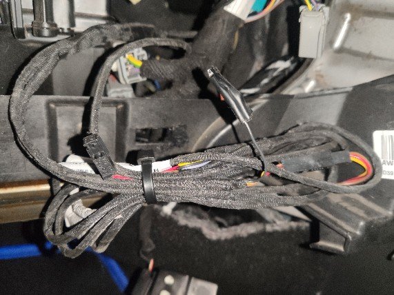

Blau
Příspěvky: 9
Registrován: 03.11.2021 10:37
Re: palivovy primotop
Příspěvek od Blau » 04.11.2021 18:50

Tak všem děkuji za rady. Vyřešeno. Byl přerušený drát.
