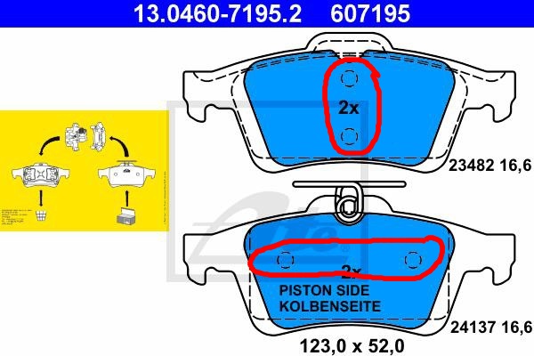

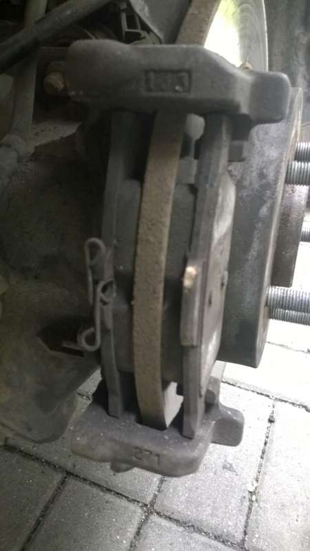

Kouknul jsem se na levé kolo a tam pohledem zjistil, že destičky prohozené nejsou. Ta s pérkem má čepy vodorovně a ta bez je má svisle (viz. obr.) Na levém i pravém kole byly od pohledu na vnějšku bez pérka. Tak jsem sundal pravé kolo a brzdu rozebral - dobrý postup jsem našel na youtubu - https://www.youtube.com/watch?v=95Hdh2tRsbI Po rozebrání brzdy jsem zjistil, že destičky jsou správně (viz. foto). Tak jsem je tošku očistil a pérko na destičce jsem trošku přiohnul. Brzdu složil, nasadil kolo, otestoval a je to bez klepání! :Dancer: Doufám, že to nějakou dobu vydrží.

Přidávám se s dalším rovnou vyřešeným problémem ohledně klepání. První viz příspěvek výše byly ty sedačky. Další klepání jsem zpozoroval před pár dny a bylo to slyšet jen se staženým okýnem takže nwm jak dlouho to vlastně dělalo protože se staženým oknem prakticky nejezdím, ted jsem chtěl jen rychle vyvětrat auto než zapnu klimu a hned jsem si toho všimnul. Klepání na nerovnostech které přestalo při přibrždění. Takže jasné brzdy. Nevěděl jsem které kolo to dělá nebo jestli i více než jedno. Ale začal jsem sundáním levého zadního kola. A zrovna jsem to trefil hned napoprvé. Klepala se tam ta destička ze strany pístku co má přítlačnou pružinu. Pružina byla asi už nějaká unavená ale desky byly ještě v pohodě. Tak jsem jen kleštěma pružinu přiohnul aby měla větší přítlak a složil. Ještě jsem pro jistotu zkontroloval i druhou stranu tam to bylo oka. Auto jsem projel a klepání je pryč. Takže nejen přehozené destičky ale i unavená pružina na destičce muže způsobovat klepání. Takže opět děkuji za předchozí přispěvky které mě rychle navedly k vyřešení problému :palec_nahoru:
