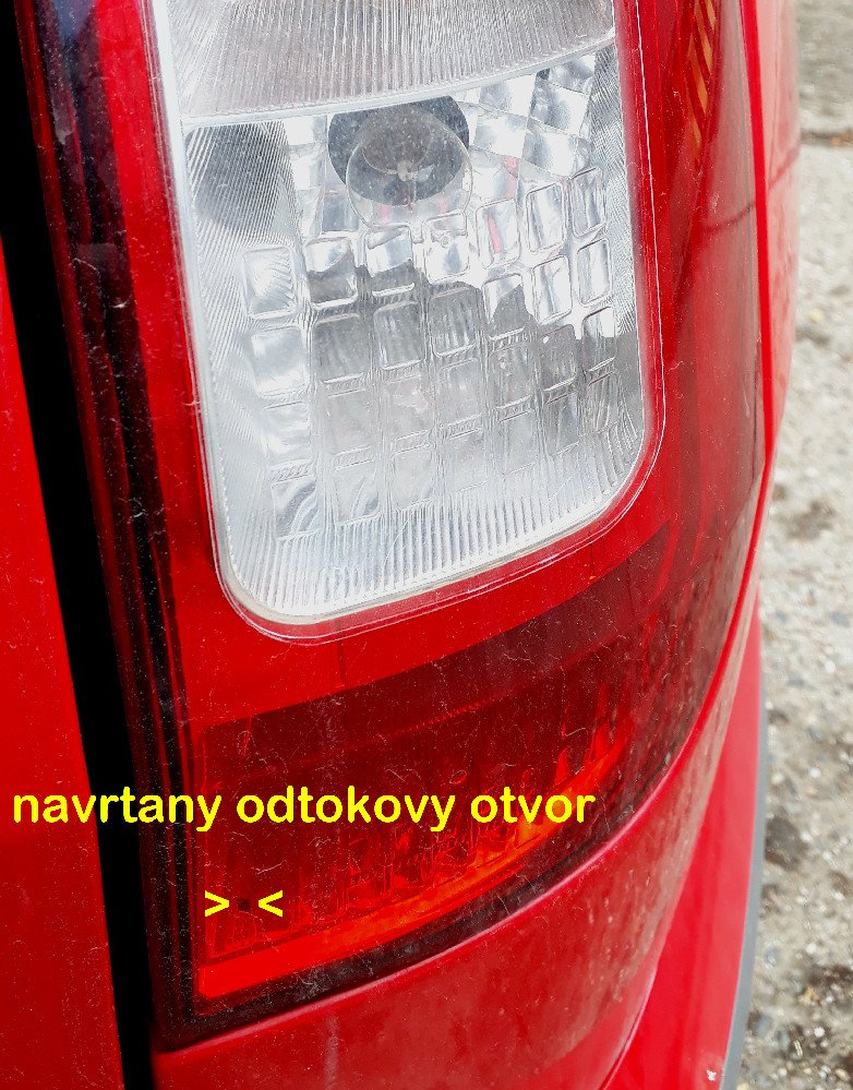

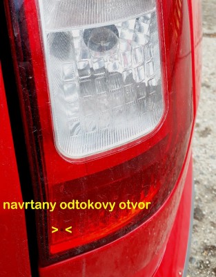

dírkou jsem to řešil kdysi u feldy, jen jsem se s tím moc nemazal- provrtal jsem bílou zpátečku - ani poznat to nebylo
A felda s tím jezdí dodnes

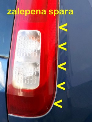

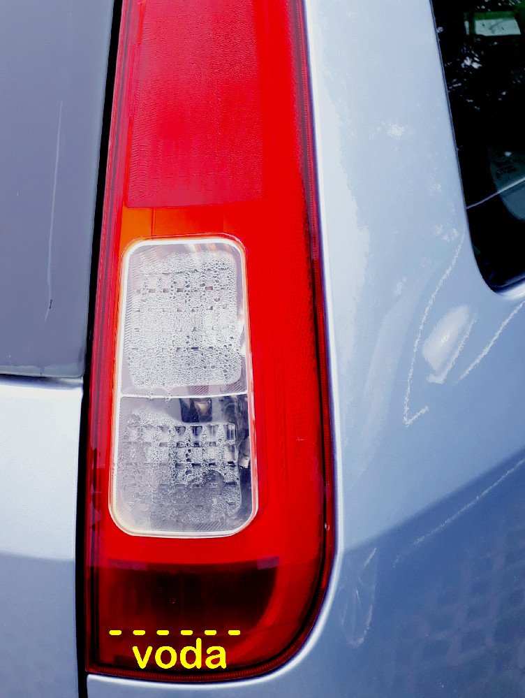

Tak přidám ještě pár dokumentačních fotek jiných Fusionů - prostě chodím, koukám a občas něco vyfotím...
