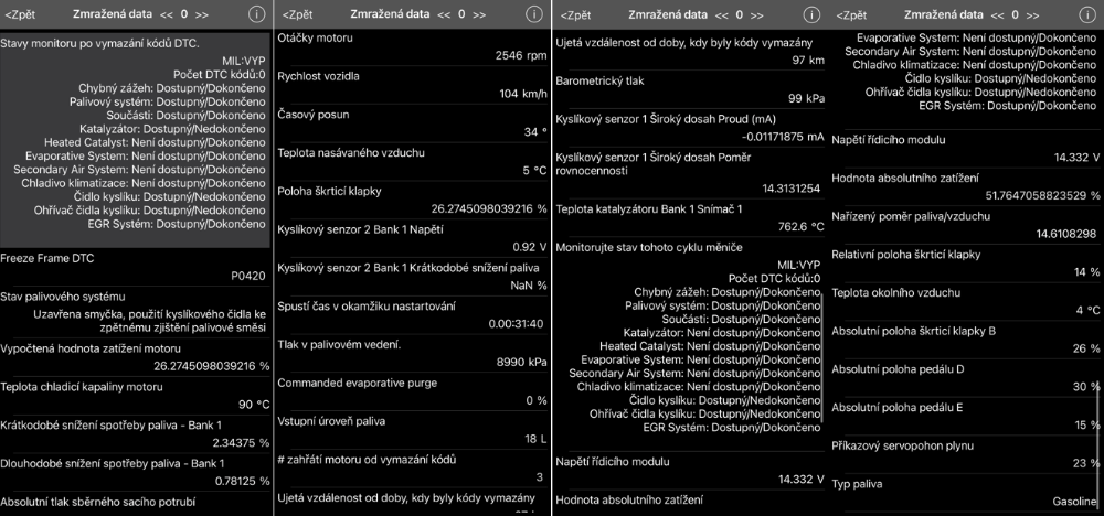

vita_k píše: 12.01.2021 10:19 V reportu není nic z PCM
No už jsem domluven na záruční opravu katalyzátoru u prodejce, předpokládám že ta kontrolka svítila díky tomu. :nixw:
Tohle mám z Car Scanner:
Díky za postřehy a prosím o potvrzení, zda je ta chyba opravdu katalyzátor :shocked:
