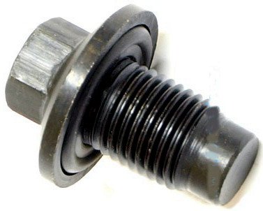

Čau lidi,chci se zeptat jaky je šrub na zatku na vypouštení oleje na Fusionu benzin. Je tam klíč na golu,nebo imbus,čtyřhran? a filtr je ze spoda nebo je to tam nějak složitě namontovane??
Ještě dotaz kolik litru oleje je v 1.4 benzinu Fusion??

Je to celkem dobře popsáno (natočeno) třeba tady:
https://www.youtube.com/watch?v=GJfWM1GQTJc
(protože je Fusion také jméno používané pro americký model odvozený od Mondea, tak je často vhodnější hledat informace pro Fiestu V. generace (2002-2008), která má s Fusionem (2002-2012) shodnou techniku)
Na vypouštěcí klíč je hlava 13 (tj. očkový klíč nebo gola). Teoreticky by se tam občas mělo měnit gumový těsnící kroužek.
Oleje by tam mělo přijít max. 4 litry, konkrétně takto:
- výměna bez filtru - 3,5 litru
- výměna s menším filtrem (výška 7,5 cm, např. typ MF W7008) - 3,8 litru
- výměna s větším filtrem (výška 9,3 cm, např. typ MF W712/73) - 3,9 litru
- výměna s největším filtrem (výška 12,3 cm, např. typ MF W719/27 - 4,0 litru, tento filtr je oficiálně specifikován jen pro motor 1.6)
Myslím, že je ale možné tam dát kterýkoliv z těchto filtrů, kolem motoru je ve Fusionu místa dost.
Samotný olej samozřejmě správné viskozity 5W-30, specifikace podle původního návodu k autu je WSS-M2C913-B, což odpovídá ACEA A1/B1 a býval k tomu Ford Formula E. V posledních letech sloučeno do společné specifikace WSS-M2C913-A/B/C, ACEA A5/B5, konkrétně produkt Ford Fomula F nebo případně od jiné značky s touto specifikací). Detailnější diskuze k oleji je ve vláknu u Focuse: viewtopic.php?f=9&t=2582
