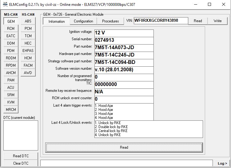

GEM:
HEC:
V GEM nie je zaskrtnuta bateriova sirena. Ma to dvojite uzamykanie a vnutorne cidla, takze sirena by mala byt, nie?
HEC nema ani ABS, ani EPHAS, ani AWD, ani ESP checkbox. Pasy fakt nepipaju, to som bol prekvapeny.
Příspěvky: 24988
Re: Nefunkční ESP
Příspěvek od ZaQik » 11.11.2020 18:03
nekdo se v tom hooodne vrtal ... nacti VINko (zkontroluj, ze je spravne) a pak pomovi LOAD FROM AS-BUILT nahraj z internetu spravnou konfiguraci ... v GEMu, HECu i BCM

Příspěvky: 24988
Re: Nefunkční ESP
Příspěvek od ZaQik » 11.11.2020 20:08
GEM mas nastaven spravne
ostatni:
Příspěvky: 13643
Registrován: 18.07.2011 19:55
Re: Nefunkční ESP
Příspěvek od stano. » 11.11.2020 20:17
Isiel som cez Forscan. IC v pohode. GEM mu nesedi pocet blokov. ABS vypise Writing blocks failed - incompatible configuration. ABS modul ma v konfigu 2WD. Tam by to chcelo 4WD...
EDIT: Dakujem, idem nahodit.
