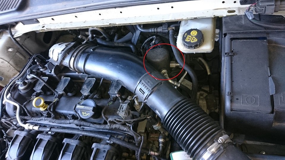

Re: 2.0ecoboost 149kW studený start v letním období
Prosím pěkně .... co je to zakroužkované ? příjde mi že v tom nějak moc cvaká
dekuji
mondeo combi 11/2011 2.0 ecoboost 149kW
Ford FOCUS 2 combi 2008 1.6 benzin (mozna pul milionu kilometru a pořád je nezastavitelnej
- phofy
- Příspěvky: 9483
Vysokotlaké čerpadlo a je to normální že v tom cvaká

Tak jsem tu vybral ty chybové hlášky a asi se z toho začíná stávat takový malý zlý sen
Nějak podezřele moc chzb v elektrice tam je ...... to nebejvalo... s ničím z toho nikdz nebzl problém

Chyby jsi smazal a znovu se objevily? Připadá mi to spíš na mrť chyb při rozpojené části instalace při hrabání se v motoru, autě.

jj ty chyby v elektrice vznikly pri číštění konektorů.... přesně tyhle problemy mě třeba v počítačích nejvíc vysí.aj a musim nad něma pořád přemýšlet, mnohem radši mám problém zjevný i když je jeho naprava složitá či nákladná
IDS u Laryho taky nic nového nenašla, takže postup bude následující, prvně dvě čidla vačet IN / OUT pak asi Olej origo ford a ne CASTROL (se spravnou specifikaxi pro ford, volvo, RangeRover, ale třeba ma ford v oleji něco speciálního.. kdo ví) pak solenoidy a lambdy .. a pak už jen vytipovat stejny auto a jít za tmi nakoupit motor
bo kola časování tady u tohoto motoru v podstatě špatný být nemohou... to už bych vic věřil v nejakou deformaci těch dvou vačkových hřídelí v dusledku opotřebení...
Vstřiky jsme uplně vyřadili z hledáčku prozatím........... možná i napíšu knihu Ja a moje milované mondeo
kdyby mi to auto nepřivozovalo jízdou czela infantylní smích tak už by asi šlo ...

Já bych ty vstřiky nezavrhoval- jen pro příklad: u aut přestavěných na LPG je celkem běžný problém se studenými starty na benzín právě z důvodu špatně rozprašujících vstřiků, které jsou znečištěné nepoužíváním při jízdě na LPG. Lambda na start nemá vliv, ta funguje až nějakou dobu po startu- než se dostatečně ohřeje. Olej bych taky ohledně startu neřešil. Do mechaniky časování ventilů "nevidím" a netuším, jak moc zasahují do startu.

Možná na ně dojde to né že ne , ale je prazvláštní že by to v dusledků těch vstřiků bylo někdy dva týdny uplně OK a pak to týden blblo každé ráno.... Popřípadě už jsem psal zprávu Fokimu jestli by se ho ujal když to nevyřešíme ikdyž je to hodně daleko.. zatím bez odpovědi

Tak po dlouhém bádání to vypadá že by to mohlo být OK , a po vyhazování zmatečných chyb a výměna čidla otáček... to doufejme byla spatná kostra někde u převodovky, týden je to OK a zítra odjíždím na dovolenou(naštěstí né nijak daleko) pak dám zase info jestli to vydrželo
