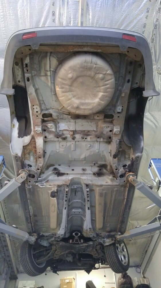

Trochu OT ale nemůžu si pomoct. Když si představim řezání pertlování a ohybání těch trubek, pořád vidim maximálně polovinu práce, co na tom obrázku cos poslal :D

No je fakt, ze udelat ty dve trubky je na par minut, kdezto ten podvozek brousim uz par dni :) nakonec trubky udelam sam, protoze jsem stejne objednaval jeste nejaky veci na auta, tak jsem rovnou prihodil nove holendry a pytlik prichytek, ktere se pri demontazi ulamaly
