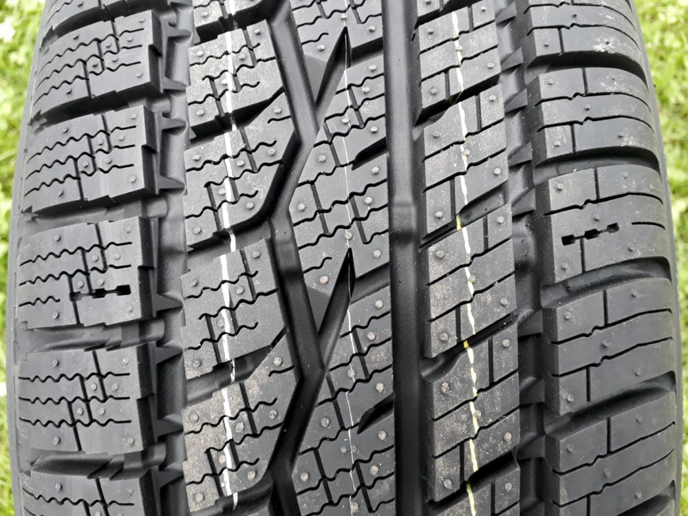

Pokud jde jen o to splnit zákonou povinnost a jezdit celoročně na jedněch pneu (a ten sníh jen příležitostně), tak je dobrým řešením nějaký hybridní typ (dva typy drážek) Conti TS815, Toyo Celsius (na fotce), Vredestein Quatrac 5, Tomket Allyear 3, starší Hankook Kinergy 4S, Falken EuroAllSeason AS200, Nexen N'blue 4 Season, Barum Quartaris 5:

LeonardoTM píše: 29.06.2020 10:56 Pokud jde jen o to splnit zákonou povinnost a jezdit celoročně na jedněch pneu (a ten sníh jen příležitostně), tak je dobrým řešením nějaký hybridní typ (dva typy drážek) Conti TS815, Toyo Celsius (na fotce), Vredestein Quatrac 5, Tomket Allyear 3, starší Hankook Kinergy 4S, Falken EuroAllSeason AS200, Nexen N'blue 4 Season, Barum Quartaris 5.
Pokud se jezdí víceméně jen v létě (a sníh jen vyjímečně s velkou opatrností), tak nejlepší službu (zejména krátká brzdná dráha) udělají samozřejmě ty čistě letní celoroky jako je Michelin CrossClimate (na fotce), Conti AllSeasonContact, Bridgestone WeatherControl, Hankook Kinergy 4S2, Goodyear Vector4Seasons, BF Goodrich g-Grip AllSeason 2, Kleber Quadraxer 2
znamena to, ze temi druhymi (napr. Conti AllSeasonContact) nesplnuji v zime zakonnou povinnost?
