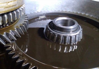

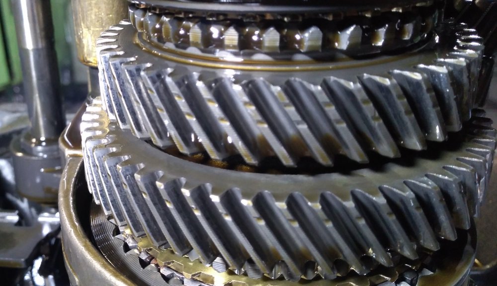

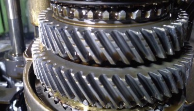

Příspěvek od Matas » 03.12.2020 20:51
Ahojte, tak hlavně nikdo nevěřte že je olej doživotní. Takhle vypadají ložiska a olej po 270000. A to není vidět obalený magnet pilinama. Kňucela v tahu a brzdění motorem, vyměnil jsem všechny ložiska ( sada cca 3500 i s těsněním). Zlepšení asi o 80% ale jak je vidět tak jsou chycený zuby na kolech tak trochu slyšet je. Nedal jsem origo olej ale dopor od castrolu tak nevím jestli by to na orig bylo lepší. Nevím co s tím původní majitel vyváděl ale v těch km to nejspíš nebude výjimka. Pokud bych měl měnit oil bez demontáže tak určitě nejdřív sundat víko 5. kv. a nejspíš bych navrtal otvor pod diferakem na vypuštění toho humusu dole, nějaký prostor tam je. Potom vymyslet nějakou zátku. Odsávání moc nepomůže

Taky jsem to dělal přes čep aretace.. Akorát prý ta kulička občas vyskočí.. Mi nevyskočila takže v poho.. Měnil jsem asi po 180kkm a bylo tam spíš bláto než olej, holt tim doživotním výrobce myslí tak 8 let/ 200kkm :mrgreen:
Navrtání a udělat zátku myšlenka hezká, ale - bych určitě zalomil vrták o vozubený kolo a ještě dovnitř nasypal špony (hliníkový takže magnet je nechytne)

No já to nezkoušel ale jestli se dá dostat odsávačkou až dolů pod diferak tak ok ale určitě bych ještě sundal víko na 5ce- bývá tam dost humusu který nevytece. Na svým bych tu zátku udělal, vrták jde upravit aby nezajel daleko a špony vytečou s olejem nebo se dají vypláchnout. A i kdyby tam něco zůstalo tak se nic neděje je to jen hliník.
