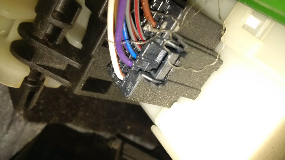

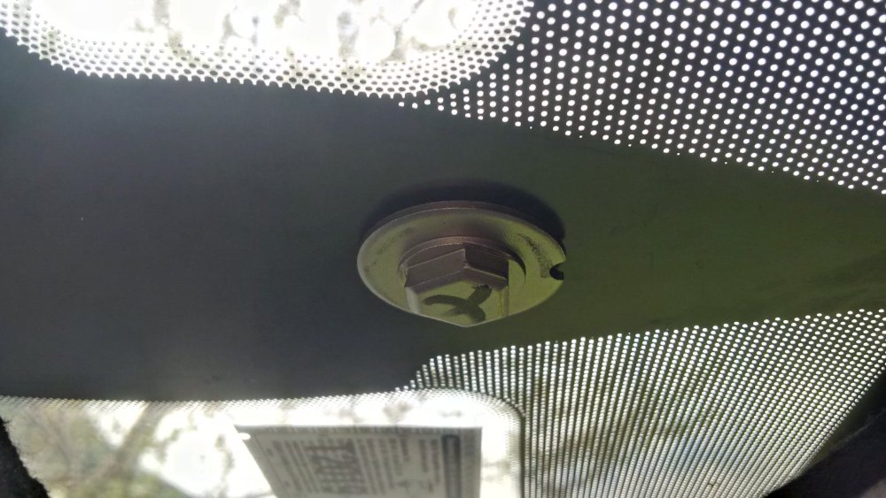

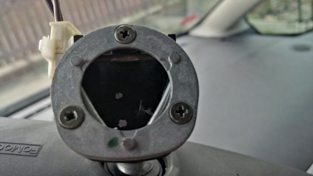

Re: Samostmívací automatické vnitřní zpětné zrcátko
tak jsem se na to podíval, viz foto
Mám naštěstí tu lepší variantu, konektor dodrátovaný až do GEMu a uchycení na šestihran. Takže je to jen o výměně zrcátka.

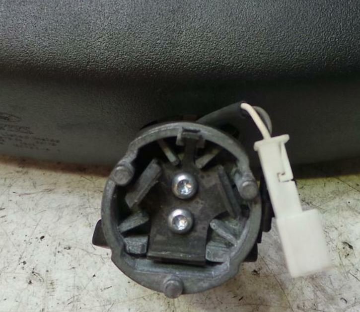

Ještě jeden dotaz. na netu se prodávají zrcátka s paticí, viz příloha.
Je to vzájemně kompatibilní?
Ta je ale, zdá se, trochu jiná, než mám u mechanického zrcátka. Nebo je to jen bez oné kovové korunky, která je na 3 šroubcích?Je to vzájemně kompatibilní?
Ford Galaxy Ghia, rv 2008, 2.2 TDCi (129kW)
- Příspěvky: 24672
je to kompatibilni
- Příspěvky: 264
- Registrován: 24.07.2017 18:59
- Bydliště: ValMez
ok, to znamená, že se ta kovová korunka dá přemontovat, nebo to je jiný mechanizmus uchycení, který pasuje na šestihran, co je přilepený na skle?
- Příspěvky: 24672
kompatibilni = stejne uchyceni (jen to jinak vypada)

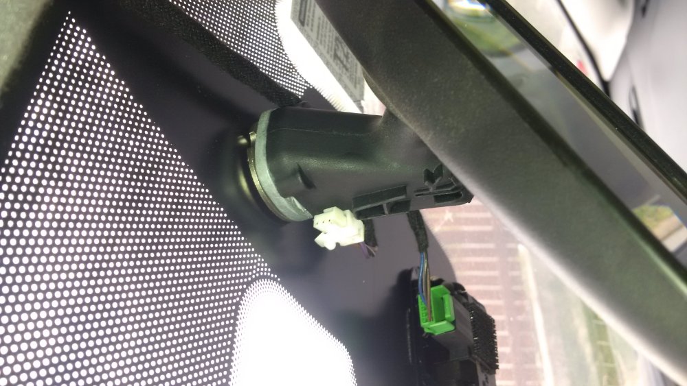

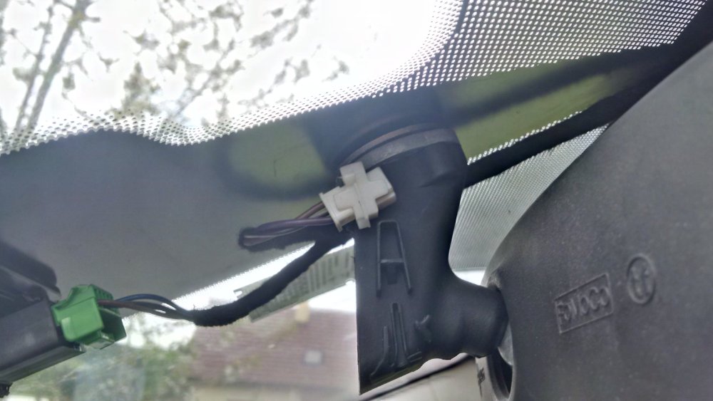

Byl jsem dnes na vrakáči a koupil si zpětné zrcátko samostmívací. Zadání bylo na Ford Galaxy mk3, rv 2008 a borec mi prodal toto: https://i.ebayimg.com/images/g/YWwAAOSw ... -l1600.jpg, https://i.ebayimg.com/images/g/NqoAAOSw ... -l1600.jpg . I s identickými plast. krytkami, 3-pin. konektorem, .... Vše sice pasuje jak má, jen mě zarazilo, že jsem neviděl u trojčat Mondeo, S-max/ Galaxy onen senzor uprostřed zrcadlové plochy u horního okraje.
Může mě někdo poradit, z čeho to vlastně původně je? Je možné, že to byl nějaký vývojový mezistupeň a montoval se jen v určitém období?
Poznám nějak, že funguje i na Galaxy?
Díky....
Díky....
- Příspěvky: 24672
koupils modernejsi reseni poFL - ma tenci ramecek, bud rad
