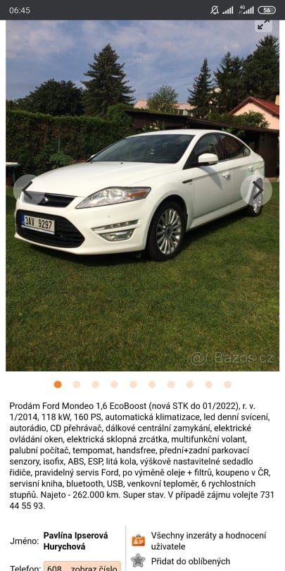

Re: 1.6 Ecoboost - jak na tom je a kolik km vydrží?
Nepíše sa nič o vymene motora, tak môžeme len polemizovať.
