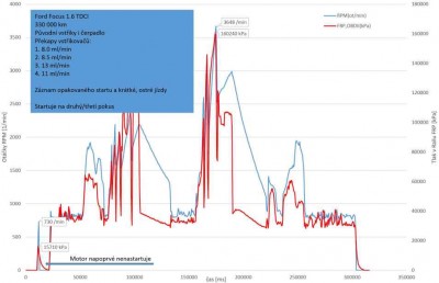

Příspěvek od rva » 28.10.2019 12:59
Měnil jsem palivový filtr. I přes zalití filtru se to stejně zavzdušnilo a musel jsem to tedy odvzdušňovat. Od té doby mi focus nestartuje napoprvé, ale až na druhý (někdy třetí) pokus. Co soudí zkušenější ze záznamu z jízdy? Mě připadá, že se to zavzdušňuje, ale nevím kde, protože od filtru jde průhledná hadička a v té vzduch nevidím. Může se to zavzdušňovat ještě někde dál? A nebo už ty vstřiky stojí zaprd?
Záznam startu a ostřejší jízdy

Příspěvek od dusanlulka » 28.10.2019 15:27
Neviem preco ale zatial vzdy ked som menil palivak 1,6tdci. to napriek dôkladnemu odvzdusneniu
par dni startovalo horsie.(mne sa zda graf OK.)

Příspěvek od rva » 28.10.2019 19:21
Když jsem se ještě podrobně podíval na první start, tak tlak v railu stoupal 1.3 s. Nevím, jestli to není moc pomalu a jestli to neukazuje na nějaký problém. U opakovaného startu už tlak dosáhl za ten čas vyšší hodnoty (22 MPa) a motor chytil.
V zajímavém videu common rail celkem jednoduše měří a tam jim stoupá tlak 3x rychleji.
