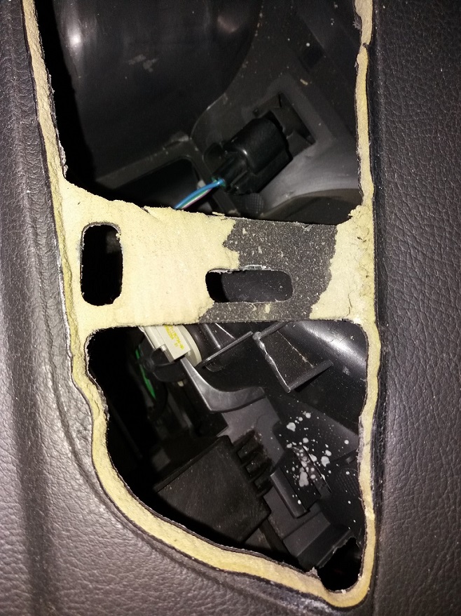

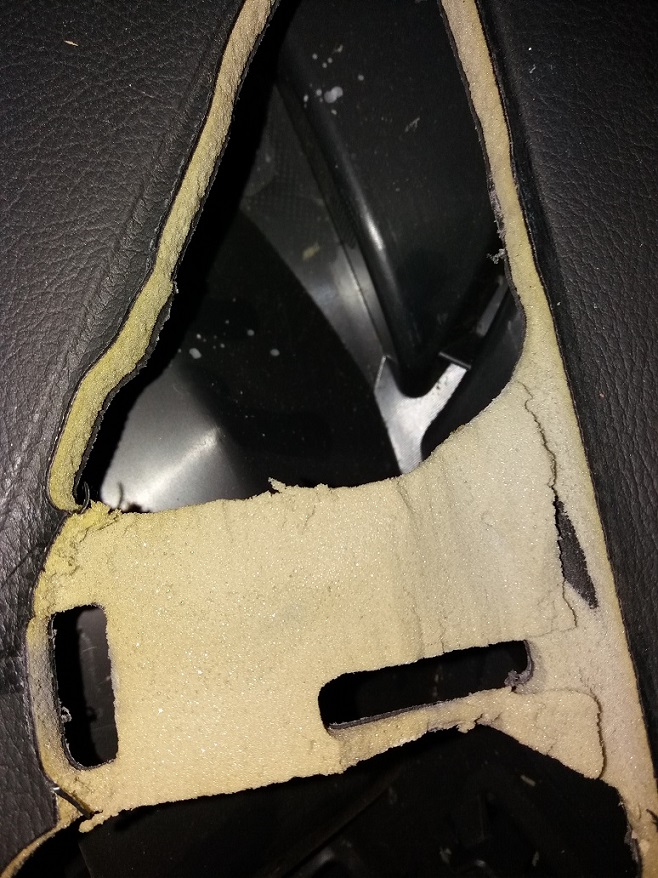

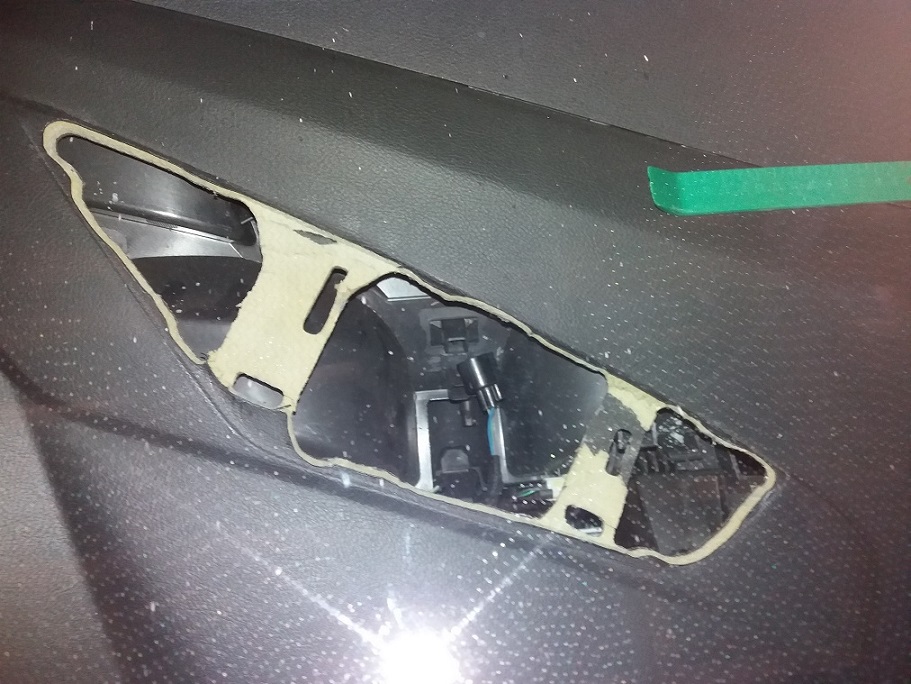

Příspěvek od Zvíře » 07.02.2019 16:38
Tohle je ta díra na 9. repro. Je 385mm dlouhá. Ještě jsem voskovkama obkreslil obrys díry a tvar na palubce ma papír. V práci to naskenuju a přidám to sem.

Příspěvek od Zvíře » 07.02.2019 17:11
Další foto.

Re: FF3 poFL, Trend DoDo
Příspěvek od Zvíře » 07.02.2019 17:12
Další
Příspěvek od Zvíře » 07.02.2019 17:15
Další

Příspěvek od ZaQik » 08.02.2019 09:36
vypada to "hur" nez u FF2 - ze spoda palubky je v cele plose tvrdy plast :(

Příspěvek od Zvíře » 09.02.2019 21:13
V mrizce reproduktoru jsou dírky nad reprakem i vedle něj na obou stranách. Přijde mi to jako divný řešení. Ozvucnice by měla být uzavřená, aby to nedelalo akusticky zkrat.
Nevíte, proč jsou dírky i vedle repraku?

Středové repro jsem také odpojil, protože zaniká stereo vjem a reproduktor nic dalšího dále nepřináší. Právě naopak, zvuk se odráží od skla a celkovou scénu dost naruší.. ještě s přihlédnutím k tomu, že je to širokopásmový reproduktor...
Ozvučnice být uzavřena nemusí, v tomto případě se může jednat o "bassreflex", tedy otevřená ozvučnice. Ale dávám to do uvozovek, protože to nemá s k kvalitou nic společného, podle mě je tam repro pouze na efekt a má jako dodat pocit prostoru a zahřát na srdci, že mám prostě 9 repro..

Příspěvek od ZaQik » 19.02.2019 10:07
.. tak ono je skoro jedno, jestli tam dal velky centralni reprak nebo maly s budickama; dira je skoro stejna :wink:
