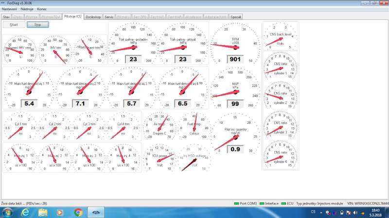

Re: Repas cerpadlo, vstriky a auto stale chcipa 1.8 tdci 85kw
Zakrikl sem to,uz zase nez chyti toci dost dlouho.Udelal sem diagnostiku.Hodim sem screen.Ten IMV ventil uplne na doraz,je normalni?

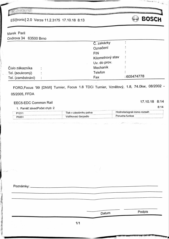

Ahoj,
dopředu upozorním, že jsem laik, ale nejsem si jist, kde mi lépe poradí.
Diagnostika nám (resp. servisu) hlásila P1211 (tlak v zásobníku paliva) a P0251 (vstřikovací čerpadlo). Mechanik nám nabídl a) opravit čerpadlo u Bosche (dražší varianta), b) koupit starší z vrakoviště (levnější varianta).
Rozhodli jsme se pro b), koupili čerpadlo z vrakáče a mechanik jej vyměnil. Nyní motor na DIAG hlásí to stejné a chová se stejně: V náhodných chvílích vypíná a začne blikat kontrolka žhavení. Mechanik je nyní nepříjemný, protože jsme vyhodili 10k za opravu a sám nedokázal stanovit další jasný postup.
Co byste prosím volili vy v tomto případě? Vyměnit palivový filtr? Udělat přepadový test? Příp. mohl byste mi prosím někdo vysvětlit co znamená přepadový test a co dělat po zjištění závady? Když toto řeknu mechanikovi, zvládne přepadový test udělat?
Díky moc za rady.

- Andymaniac
- Příspěvky: 480
- Registrován: 21.10.2011 10:42
- Bydliště: Praha 8
Casto u techto motoru byva problem pouze v samotnem snimaci tlaku paliva v railu. Je umisten vepredu na zasobniku, takova vec od ktere vedou trubky ke vstrikum a od cerpadla.

- vitut
- Příspěvky: 3029
A proverit spravnou funkci regulatoru tlaku a regulatoru objemu paliva na cerpadle.
Snimac tlaku na railu dava zpetnou vazbu, ale zminene dva regulatory nastavuji parametry vystupu do zasobniku railu. Pokud tlak paliva nepada z duvodu velkych prepadu nebo nedostatecneho vykonu cerpadla, hledal bych chybu v regulaci.

- Jardak
- Příspěvky: 2713
- Bydliště: Kaznějov
Přepadovej test jste měli udělat jako první. To že čerpadlo nestíhá nemusí být jen jeho vina. Většinou vstřiky pouští moc do přepadu z důvodu poškození kovovými pilinkami které do okruhu pouští zadírající se vysokotlaký čerpadlo.
Blbý je, že pokud se piliny v systému najdou, tak aby to nějaký čas fungovalo bez problémů, tak mimo repase čerpadla a vstřikovačů je nutný kompletní vyčištění palivový soustavy - tedy demontáž nádrže, její vyčištění stejně jako palivových trubek.
Jinak koupit čerpadlo z vraku na tento extrémně choulostivej vstřikovací systém je čirý šílenství. Prostě vyhozený peníze. Tady na fóru je toho mraky, spoustu večerů máš co číst.
Trochu blbý je, že vzhledem k stáří, stavu a ceně těchto aut nedává investice za GO vstřikování moc smysl.
Nehledě na to, že životnost repasovaných vstřikovačů je nějakých 100 - 120 tkm. Pak se začnou znovu ozývat.
