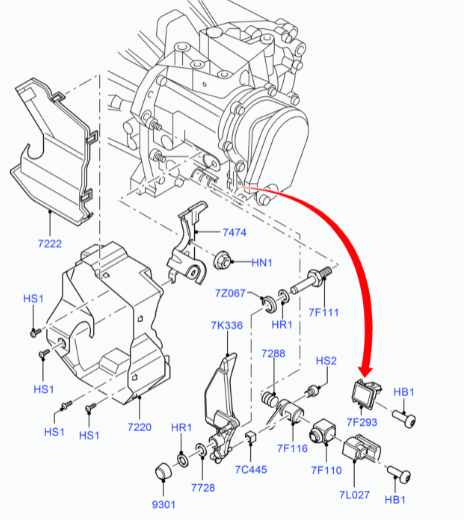

Příspěvek od aamoto » 27.10.2018 23:03
Abych zbytečně nezakládal nový téma, zeptám se tady. Dneska sem něco dělal pod autem a všiml sem si průsaku oleje z převodovky, konkrétně od táhla řazení jak zde již někteří psaly. Předpokládám, že kamoš vyučenej automechanik výměnu zvládne, ale nejsu schopnej to těsnění nikde najít nemáte někdo aspoň číslo toho dílu, abych se měl od čeho odrazit? Díky.
Ford Focus I HB 1.6 Zetec 2004

Re: Teče olej, je to z převodovky?
Příspěvek od jojto » 27.10.2018 23:47
Mozno by to chcelo aspon typ prevodovky, lepsie VIN.
Na moju B5/IB5 v popise je to pozicia 7288 s orig. cislom 1321128. Nakupujem OEM za cca 9€.
Focus 1.6i Turnier 74kW 2010 SHDA - Moondust
Příspěvek od aamoto » 28.10.2018 06:54
jojto píše:Mozno by to chcelo aspon typ prevodovky, lepsie VIN.
Paráda díky to sem potřeboval. Jo měl bych mít taky iB5. :hhura:
