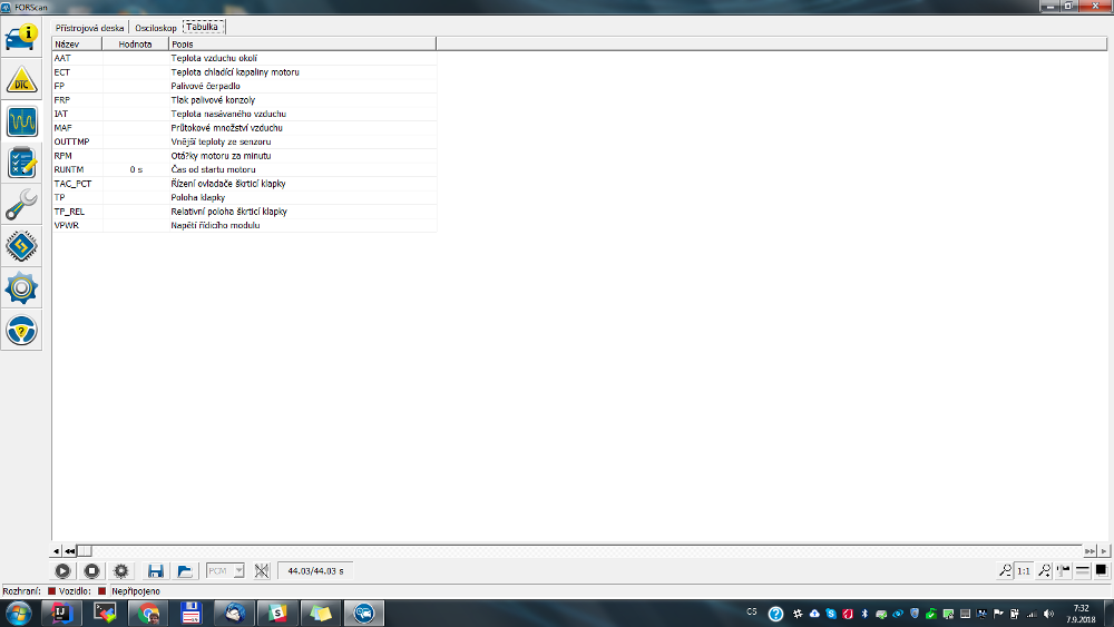

Měřením údajů ze senzorů určitě nic nepokazíš a uznávám, že to může přinést výsledky, taky jsem tím začal, ale neudělej stejnou chybu jako já. Nejdřív se podle dat zdálo, že neukazuje přesně teplotní senzor a proto to blbě dávkuje palivo, tak jsem koupil senzor teploty a vyměnil, zlepšení nula. Tak jsem měnil svíce, pak vstřiky a až pak teprve, když už jsem byl v koncích, tak se měřily tlaky a bylo jasno. Kdybych ty tlaky změřil preventivně hned na začátku, tak jsem mohl ušetřit skoro 10tKč za tu "bižuterii" kolem motoru (útěchou mi budiž, že je to teď nové skoro komplet).
Ještě si dovolím jednu "rýpavou" otázku, ptal jsi se mechanika kolik z těch aut co viděl se špatným motorem a startovaly mělo motor 1.6EB ? Nechápej to špatně, nechci se nikoho dotknout, spíš jen upozornit na fakt, že každý typ motoru má obvykle svá specifika, která se u jiných motorů nemusí vůbec vyskytovat. V každém případě ti přeji, ať tu závadu odhalíš a ať tě to moc nestojí.

A zralo ti to uz v te dobe olej? Procitam zpetne tvoje posty. Tys mel problem s teplym startem studeny jsi mel v poho. Ja teply startuju vzdy na drc. Toci dele jen studeny. A ikdyz chytne az dyl tak vrni v pohode hladoucce. Neklid je citit az na ohratem kdyz to padne na volnobezne otacky.

Ano, ty opravdu dlouhé (někdy i 2násobné) starty byly na teplém motoru, na studeném se spíš stávalo, že se motor po naskočení někdy jakoby zaklepal. Motor běžel občas po dojetí na křižovatku neklidně (trošku pohupoval s otáčkama). Úplně počáteční problémy ti bohužel nepopíšu, protože už jsem to auto koupil s "hotovým" motorem v domnění, že při takovém lehounkém občasném houpání otáček a občasném delším startu tomu nemůže přeci nic zásadního být a že to bude něco kolem motoru co občas nezafunguje správně (olej to hned po nákupu ještě nežralo, žrát ho to začalo až po výměně za předepsaný 5W20, ale to přisuzuji tomu, že tam na prodej auta schválně byl nalit nějaký hustý co tam nepatří). Razantní zhoršení všech těch příznaků začalo až po výměně toho oleje za předepsaný.
I tak si pořád myslím že, když to špatně startuje, tak by jsi ty tlaky měl změřit dřív než začneš měnit věci kolem motoru. Když změřené hodnoty z jednotlivých válců budou OK a nebudou mít rozdíly hodnot větší než nějakých cca 5%, tak si alespoň řekneš, že je to super a mechanika je OK a budeš mít dobrý pocit za pouhou hodinu práce.

Vypada to ze ZaQik mel opet pravdu (kdo by se divil co?ZaQik píše:zkuste dat nejdrive auto pod napeti (tlacitko start bez spojky), pockejte 5 sekund a pak startujte
Ale jak jsem psal, resil jsem pouze studeny start, teply vzdy na drc.
