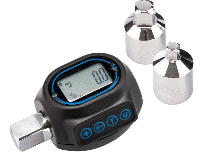

To je velmi dobra poznamka - a pokud se k nim clovek nechova jak hovado, tak i ty nejlevnejsi momentaky fungujou (aspon podle mych zkusenosti) dost dobre.
V praci jsem porovnaval presnost takovehodle digitalu: s kalibrovanym momentakem a mezi 50-60Nm byla chyba kolem 2-3Nm.
Tutez chybu potom vykazovaly i moje momentaky doma, takze za sebe spokojenost.
