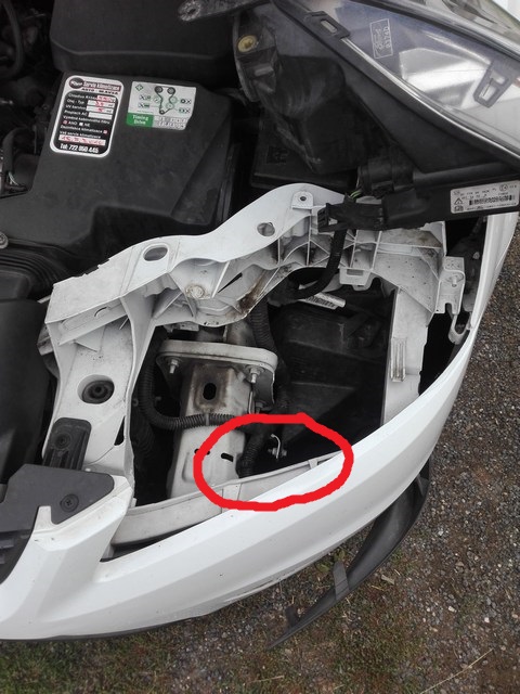

bilo-cerny konektor - viz vlevo trcici drat na fotce http://www.ford-focus.cz/forum/download ... &mode=view

- Příspěvky: 24716
Re: MLHOVKY FOFOII- dodatečná montáž
tady vidis, ze konektory visi dolu, takze je nahore nenajdes - zkus strcit ruku pod vidici, jestli je nahmatnes (mohou byt k ni prilepene)

Díky, Tuhle fotku jsem už viděl, tak jsem si myslel, že kabely k mlhovkám půjdou z hlavní kabeláže, která je v husím krku, někam dolů. Šel jsem tedy po té hlavní kabeláži, jak jsem psal výše, a myslel jsem si, že narazím na kabely, které vedou z toho husího krku.
Co myslíš tou vidlicí?
Díky.
Díky.

- Příspěvky: 24716
vidlice - drzi vyztuhu predniho narazniku
