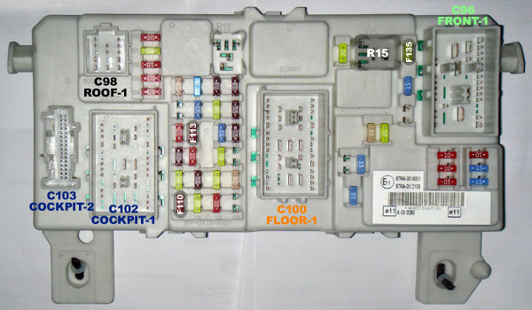

a mas GEM s oznacenim Dx? tj. mas piny osazenou patici na rele R15 a pojistku F135?
pokud ano, tak potrebujes propoj ve velkem zelenem konektoru (pokud je osazen pin 1, tak tam propoj je), das rele R15 a pojistku F135 (pojistku zkontroluj, zda neni odpalena) ... parametry GEMu nemenis

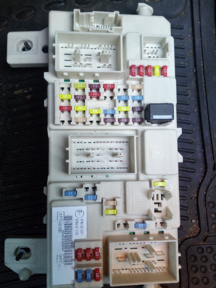

Mám Gem označený DB kupován od člena zdejšího fora. Relé i pojistka jsou osazeny na zeleném konektoru C96 z pinu 1 a 26 vede zelený drát s červeným pruhem. Když mám klíče v poloze II a zapnu Auto ano svítí předek zadek ne.Když zakreji sensor na čelním skle zadek stále nesvítí, když přepnu na normální svícení svítí vše jak má.

verze DB je socialni vybava, ktera nepodporuje destovy/svetelny senzor ... schvalne se koukni na konektor pro cernou kostku, kolik Ti tam chybi nozutox232 píše:Mám Gem označený DB kupován od člena zdejšího fora.

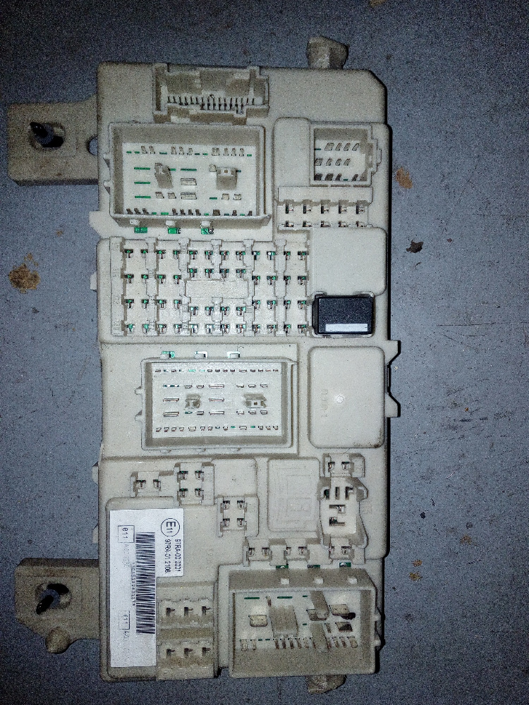

můj původní Gem CG noví Gem DB původní CG má ještě méně pinu na černém konektoru, ale je tam i rozdíl v umístění.
Takže DB nemá podporu senzorů, jaký typ Gemu by jste doporučily.

Jaké označení gemu by jste mi doporučili hledat. V tabulkach je vždy Cx nebo Dx proto jsem sehnal DB ale ten mi nefunguje s automatickým svícením. Jaký tedy shánět? Děkuji

DE
CC pokud mas denni sviceni exterma LEDkama
