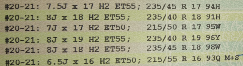

Přešel jsem na Mondeo 2.0TDCi kombi 2012 a hledám pro něj vhodné obutí.
Na autě jsou teď alu + letní 205/55 R16 zn. Toledo, které chci dát pryč.
Nejspíš koupím nové alu disky 17 - 18" na léto a 16" nechám na zimáky.
Disky možná něco jako https://www.alukola.cz/alu-kola/rial/milano-silber-1/
V TP mám zapsáno - viz. příloha.
Nechci za to dát majlant, ale nejlevnější nehledám
Dík za rady

RIAL Milano mám v 16" jako zimní a sluší. Mám je ale v té podle mě pšknější tmavě šedé metle.
