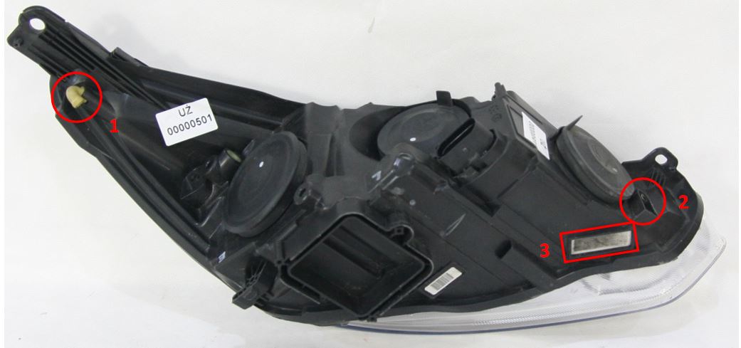

Příspěvek od Janbassman » 13.01.2018 21:30
To odvětrávací kolínko s černou prodyšnou pěnovkou vypadá takto:
1 je odvětrávací kolínko<br />2 je zaslepený nálitek na odvětrávací kolínko<br />3 je gore membrána
3 je gore membrána
To odvětrávací kolínko (1) bych zkusil vyměnit za to s pěnovkou.
A gore membránu (2) překontrolovat jestli je dobře nalepená. Ta membrána je polopropustná. Ven odvádí vlhkost a dovnitř by měla být neprodyšná.
