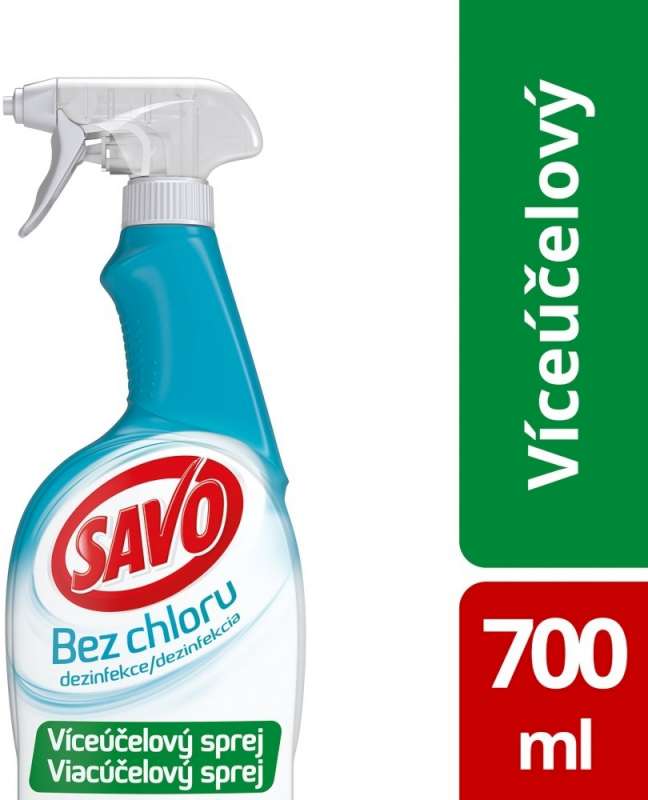

Vyndej filtr, vem Savo desinfekční ve spreji do domácnosti, pořádně to vystříkej. Pusť ventilátor na vnitřní okruh a znova to vystříkej.
Pak použij např. ten Sonax nech to ,,vydýmovat,, a musí to být ok!!!!
Kurňa takhle to dělám leta letoucí a žádný auto mě nesmrdí. Je pravda, že jsem čistotnej a v kufru vozím vůni ve spreji co i desinfikuje! (např od Kimicaru-je mastná cca 170,-)
Takže jednou týdně když odcházím od auta vystříkám tím pičifukem sedadla, koberce...auto krásně provoní a zničí se bakterie. Samo není to silný jako Savo či Sonax.

Tome: to Savo... opravdu to pak neni citit? Jezdit v nemocnici se mne nechce. :mrgreen: Ta pena nasledne to odstrani, ten puch Sava? Kdesi jsem mel navod na cisteni Jodovou tinkturou, naredenou v urcitem pomeru, pry to je posledni moznost, kdy vse ostatni nefunguje. :nixw:

Karel2: Savem to stříkám, ale tím bez chloru (samostatné foto) Savo proti plísni je nejúčinější a v autě (dodávka) jsem jej musel jednou použít. To pak chlórem smrdělo pár dní (3), ale nic jako špitál. Ale taky to absolutně zbaví všeho!
Spíše používám jako prevenci ten Kimicar a Sanytol (foto-prostě co je doma). Tím Sanytolem při povlíkání stříkáme matrace a cokoli látkového, takže do auta super!
