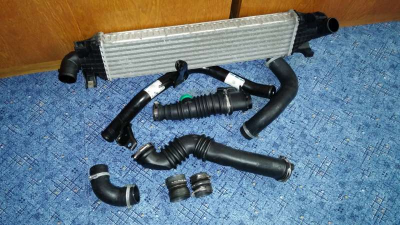

Re: Sanie - údržba
Pokud se ti do tohodle chce, tak sundej komplet vedení vzduchu od filtru až po kůler. Ten můžeš vyndat taky a komplet trubky promáchnout v benzínu či jiným rozpouštědle.. já jsem třeba čistil ve vaně se saponátem a nechal přes noc odmočit, když se mi rozlítlo turbo a měl jsem olej pomalu i na sedačkách..

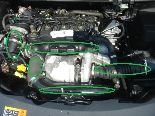

Re: Sanie - údržba
Tady máš pár fotek pro základ. Je to komplet, když to máš venku. Můžeš se taky juknout na MAF (váha vzduchu) před filtrem a případně vyčistit.
Dál alespoň juknout na stav klapek a nánosu oleje a zdali tam jsou nějaký nečistoty, tak bych to taky prostříknul. Pokud nemáš moc zkušeností, dál bych se asi nepouštěl, jedině s někým. Případně si dát pozor, abys to pak všechno zase poskládal. Demontáž a montáž není těžká, pokud máš potřebný nářadí. A ano, auto trošku ožije a dopřeješ mu lepší přívod vzduchu.
Na youtube máš hodně videí jak v polštině, ruštině tak i angličtině a dá se z toho ledacos pochytit. Taky jsem tak začínal.

Re: Sanie - údržba
Hlavní bordel je v tom plastovém sání,co jde do motoru.A oddělání není tak jednoduché,protože nad ním vede všechno připojení pro vstřiky.

chystám sa do podobnej operácie. Som na tom rovnako ako 12mates3, s tým rozdielom, že som si asi pred rokom čistil EGR ventil, keď mi ho chceli v servise rovno meniť za nový. Keďže odvtedy šľape bez problémov, tak si sľubujem od vyčistenia komplet sania nejaké výsledky...
Chystám sa čistiť znovu EGR a ďalej intercooler, všetky rúry na vzduch (ako sú na obrázku vyššie), škrtiacu klapku a možno aj turbo trochu prečistiť. Ešte mi ktosi radil vybrať a vyčistiť aj vstreky, ale o tom nič moc neviem, nejaké rady - ma to zmysel, treba na to špeciálne postupy abo náradie atď?
