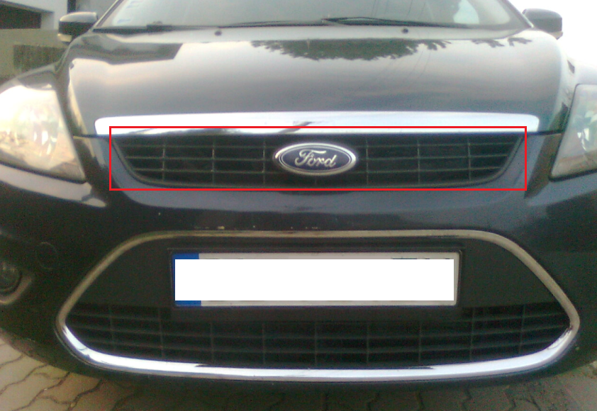

Zdravím, chcem sa informovať mám Focus 1.6 TDCi 80 kw 2007 a keď idem teraz v ,,zime", tak sa mi to ťažko zahrieva a potom je dlhšia rovina, kde by som rád auto aj prebehol a vytočil poriadne a nemôžem, pretože motor sa tam ešte len ťažko odliepka od hodnoty 60...
Rozmýšľam, že si spravím z kartóna zimnú clonu pred chladič, len neviem poriadne mam to tam len nejako hodiť pred chladič, písali ste že len 2/3 zakryť, keby som zakryl celý, čo by sa stalo? A ako to tam najlepšie dať a upevniť u FoFo II ?

S prvymi mrazmi som zakryl mriezky a chladic z 2/3, potom teploty vystupili az na plus 20(!), ale rucicka drzala ako pribita a vrtula ventilatora sa neroztocila.
Vid obr. z minuleho roku - za hornou mriezkou je papierovy karton obaleny ciernym igelitom.
To iste je teraz aj za polovicou spodnej mriezky, ale tam je velky priestor pred chladicom a neviem ako to dobre upevnit, za jazdy to vibruje...

Tak, dnes som to spravil, dal som pred chladič kus kartónu a pod chladičom, resp. pred chladičom dole je niečo podobné tvaru radiátora, je to asi tak 1/4 veľkosti chladiča ....
Dal som teda aj pred chladič, aj pred tú vec, čo je ešte pred chladičom naspodu taká malá pozdĺžna a uvidím, čo to spraví, dúfam, že mi nezhorí auto niekde :/
Uvidím, ako to bude fungovať a ak náhodou, celé to odtiaľ vyhodím ...

To dole pod chladičem je mezichladič stlačeného vzduchu od turba, a vzduch od turba by měl být studený.12matess3 píše:Tak, dnes som to spravil, dal som pred chladič kus kartónu a pod chladičom, resp. pred chladičom dole je niečo podobné tvaru radiátora, je to asi tak 1/4 veľkosti chladiča ....
