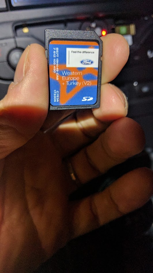

Příspěvek od vita_k » 16.02.2017 09:31
Mam tuto SD kartu. Na netu jsem nasel tutok. Myslite ze by mi jela? dala by se sehnat i za lepsi cenu?
https://auto.bazos.cz/inzerat/71290148/ ... MAXatd.php
Anduril
Příspěvky: 5096
Registrován: 07.11.2009 16:56
Re: Navigace Blaupunkt TravelPilot NX MK4
Příspěvek od Anduril » 16.02.2017 09:47
Podle me jo, ale asi bych si priplatil par stovek na nove 2017, vzhledem k te cene :)
Příspěvky: 24937
Příspěvek od ZaQik » 16.02.2017 11:10
nebo prehrat fw na neoriginalni, ten odblokuje originalitu SDkaret a pak uz to neresit :wink:
